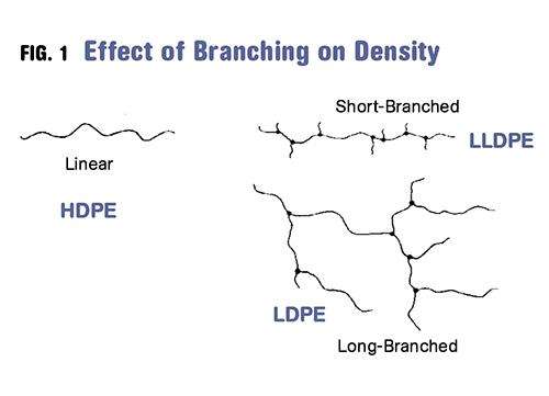

    别说保鲜膜、塑料袋这一层薄薄的 LLDPE 挡不住,就是有一定厚度高密度聚乙烯(HDPE)瓶子时间长了也挡不住。HDPE 分子几乎没有支链,所以能充分接触,形成结晶区,得到结晶度度较高的半透明或不透明的白色固体。(透明性下降是因为光会在微晶之间散射)油脂要穿过它需要穿过结合得很紧密的 HDPE 分子链,所以难度比 LLDPE 高一些,但仍然不够。LLDPE 的塑料膜可能在几十分钟左右被贯穿(戴薄膜手套吃某些油很大的东西就会这样,吃完了手上还是会有油),HDPE 能撑几天到个把月。

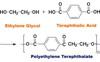

    美帝的食用油基本都是用 HDPE 瓶子包装的,我买回来一两个月是吃不完的,然后就能看到放油的地方下面渗出了一层油。这层油脂暴露在空气中被氧化了之后变成了有粘性的高分子(原理类似桐油变成漆膜,但形不成那样有强度的东西,跟一滩烂泥似的),极难清理。还是国内用聚对苯二甲酸乙二酯(PET)包装的食用油储存起来比较省心。PET 看上去就没那么“相似”,耐油性就好得多,
