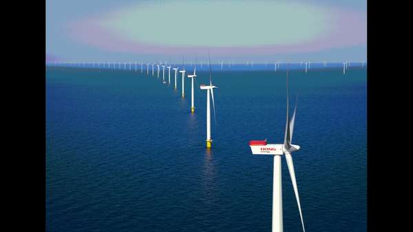

    回到海洋能。如果降低成功的标准,考虑上财政补贴的因素,海洋风电、潮汐能还是相对成功的。我在开头贴出的回答里已有介绍。比如欧洲丹麦近海的海上风电场,中国上海洋山港大桥附近的东海风电场,法国朗斯潮汐电站,以及在建的韩国仁川湾潮汐电站。
    潮汐电的成本我查不到具体的数据。但潮汐能局限性非常大,不可能成为扛把子。
    这是天朝东海的风电场:
    这是丹麦的:
    海洋风电适合丹麦、荷兰这种沿海人口密集的小国。这种国家人口规模大概只相当于中国一个小省,美国东部一个州,用电量相对很小。

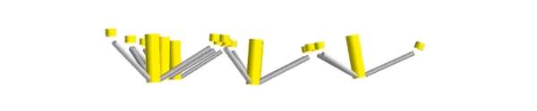

    i. Albatern WaveNET, 英国 2010 年设计:Wave Energy :: ALBATERN :: WaveNET

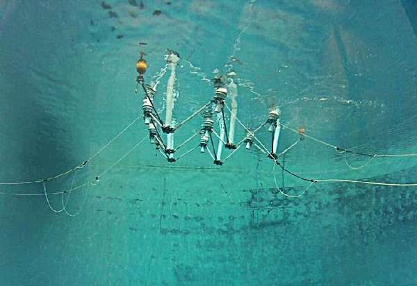

    那几个黄黄的圆柱是浮筒,通过 linked arm 链接起来。可以想象这货是怎么在波浪里随波摇摆的。浮筒和 arm 铰接处是一个个 hydraulic pumping unit,将机械能转化成液压,再通过液压驱动发电。下图应该是该公司在水池里做的实验。

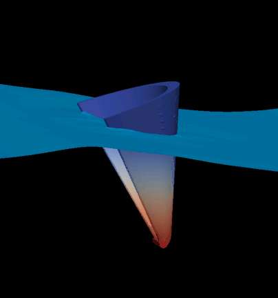

    ii. CCell, 英国 2015 年设计:http://www.ccell.co.uk/
    这是一张 CFD 模拟图。下部和固定设备相连。在波浪作用下,这个装置会磕头一样的前后摆动。我想在下部的连接处会有将往复旋转的机械能转化为电能的装置。
    不过有个问题,这实验在水池单方向、单频率的波浪里会漂亮。可真实波浪场方向是会经常变的啊?而且是不规则波。莫非在底下还要再加一个 swivel 以满足 yaw 自由度上的旋转?

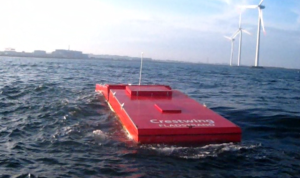

    iii. Crestwing, 丹麦 2011 年设计:Home
    这货看上去有些笨重。看了下这家公司简单的网页我也没太明白这个装置优势在哪儿。应该是两块板之间的相对运动会驱动之间的传动装置进行发电。感觉和下面提到的“海蛇”比较像。

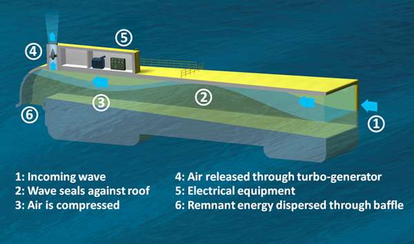

    iv. OWEL, 英国 2013 年设计: OWEL – Offshore Wave Energy Limited
    这种波浪发电的概念由来已久了,并不是新玩意儿。这张图已经描述的很清楚了,属于 Oscillating Column Water 发电类型。

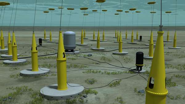

    v. Seabased, 瑞典 2015 年设计:Start - Seabased
    和以前介绍过的 Point Absorber Buoy 大同小异。顶上连了个浮筒,浮筒会随着波浪轨迹做圆周运动。表面的圆周运动通过那根细杆传到下面时已经是往复运动。黄色的 foundation 里应该装了液压传动和机械能 - 电能转换设备。

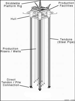

    雪佛龙石油公司(Chevron)在墨西哥湾一个叫 big foot 的地方要开发一个区块。选用了一种称为张力腿式平台(tension leg platform, TLP)的设备。就是这货:
    这货通过一根根直径一米左右的笨重粗大的钢管,将平台和海底连接起来,你看就是那个 tendon。由于 TLP 设计吃水很深,巨大的浮力硬是拽紧了这些钢管,也维持了平台的稳定。
    在安装之前,人们往往先安装 tendon,过一段时间再把上部平台通过半潜船运过来和 tendon 连接起来。这一阶段叫 free-standing——通常在 tendon 顶部装一个浮筒将钢管拉起来,然后就把孤零零的 tendon 搁在那儿放一段时间。
    雪佛龙的这个平台总共用了 16 根 tendon,结果今年 5 月人们在准备安装平台时傻眼了,16 根 tendon 里有 9 根没了。。就这么莫名其妙地沉到海底去了……
    我猜想可能是这些 tendon 之间互相碰撞弄坏了浮筒。浮筒一坏自然得沉。很有可能是人们没想到的更复杂的海况。
    为此 Chevron 不得不推迟了整个项目还得重新装 tendon。不知道损失了多少银子。
    张力腿平台已经是一个非常成熟的技术。Big Foot TLP 也是财大气粗的石油公司(油价还没跌之前)投资,全球最优秀的工程师团队设计,也经过了 ABS(美国船级社),API(美国石油协会)各种设计标准认证。这样的项目尚且在大海面前都能跪,又何尝是那些还处在实验室里孵化的脆弱的新能源设备?
    很多东西在实验室里很理想,在计算机模拟里也很好看。但一拿到真正大海里去,面临的考验会比想象中多得多。只能说任重而道远。对大海和自然,人类要保持绝对的敬畏。
