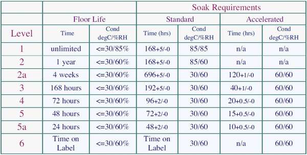

    1,存储芯片的保存,芯片 MSL(湿敏)管控
    工厂内芯片一般都是正规铝箔袋包装并抽真空,作为湿敏元器件(目测为 3 或者更高),在拆封后能使用的时间也是有明确规定,如下是某国际规范内的 MSL 设定,小作坊或者普通售后能做成什么样?你们感受下

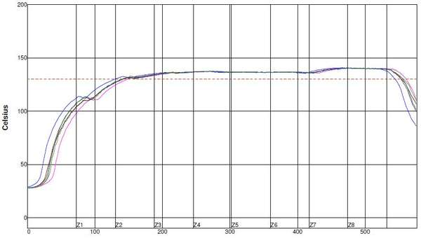

    4,热风回流焊 reflow 的设定

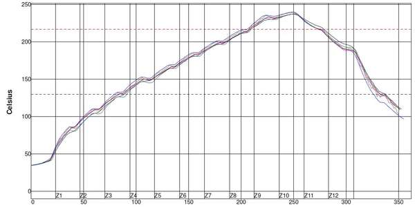

    正常的热风回流焊是有 4 个温度区间:升温区恒温区回流区 cooling 区,如下是一个正常的 reflow 温度曲线,所以正常工厂焊接,主板在 reflow 内会舒舒服服度过 6 分多钟的时间(而且很多规格都订得死死的首次调整非常困难),而小作坊或者售后将一颗芯片烘到主板上只需要多久?你猜

    9,Underfill cure(固化) reflow 的设定
    Underfill 也需要 reflow 来进行 cure 的过程,不过不需要 N2,如下是一个 underfill cure 的温度曲线,这条小作坊或者售后更不会去做了,因为这条板子更舒服啊,舒舒服服 10 分钟左右,你们感受下

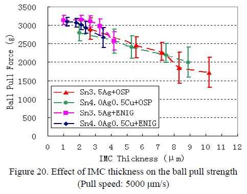

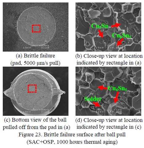

    不过说了这么多,其实还有个最重要的一般人不会说的就是,IMC layer 的强度问题(这个偏专业了),IMC 就是 intermetallic compound(金属共化物),如下是搬砖:
    IMC 广义上说是指某些金属相互紧密接触之介面间,会产生一种原子迁移互动的行为,组成一层类似合金的”化合物”,并可写出分子式。在焊接领域的狭义上是指铜锡、金锡、镍锡及银锡之间的共化物。其中尤以铜锡间之良性 Cu6Sn5(Eta Phase)及恶性 Cu3Sn(Epsilon Phase)最为常见,对焊锡性及焊点可靠度(即焊点强度)两者影响最大。

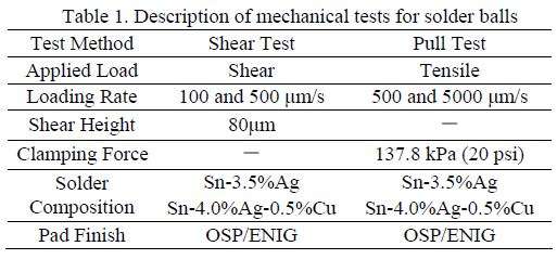

    找一篇 IMC 测试相关的文章给知友看一下,我摘录比较重要的部分
    (这是测试手法,分为剪切力以及拉力测试)

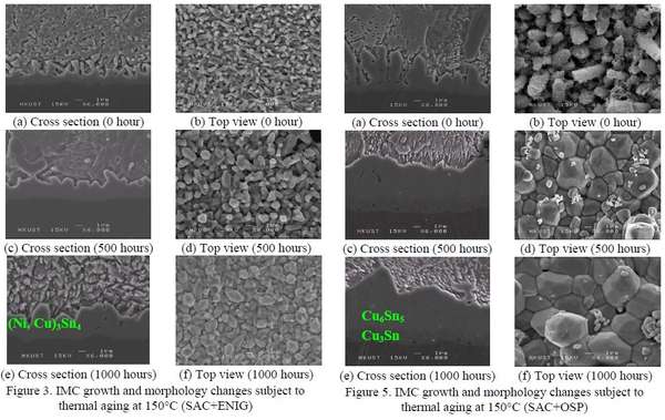

    再次回到 iPhone 上,以各种资料来看,iPhone 应该是用 SAC305 的锡膏,PCB 板的 finish 应该是 ENIG 化金处理(理论上主板上仅这种处理成本要低一点,想象一下 iPhone 每年出货多少能省多少 money)当然不排除部分区域使用 OSP 处理,如下图片显示在 thermal aging(高温老化试验) at 150℃后 ENIG 及 OSP 的 Finish 下的 pad IMC 随时间推移发生的变化(老化以及变厚)
    那之后是测试结果,很明显是越厚的 IMC layer,锡球的强度便会越弱。

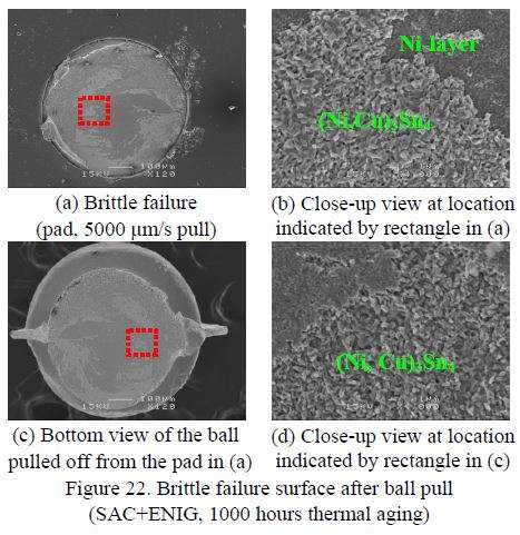

    这是 SAC 锡膏 +ENIG 化金焊接锡球拉力测试之后的照片特写
    这是 SAC 锡膏 +OSP 焊接锡球拉力测试之后的照片特写
    最后的 conclusion(结论)也是说了一堆正确的废话,翻译成人话就是:成也 IMC,败也 IMC,IMC 很重要。

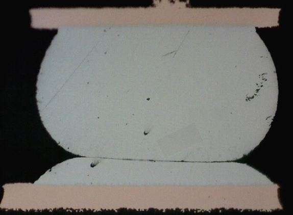

    如果你「运气好」的话,说不定你会遇到HIP(Head in pillow 枕头效应)的焊接,像下图这样中间一条缝,记得一定要拍照片告诉我:
