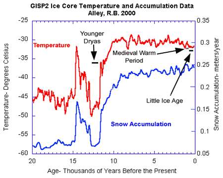

    气候历史上,确实有温盐环流减缓,造成气候剧烈变化的先例。距今不远,大约 12000 前,被称为“新仙女木事件 Younger Dryas的古气候事件。
    图 2 新仙女木事件
    新仙女木事件的成因很简单,北美大陆的冰川融化(末次冰期结束时),大量的融水阻止北大西洋的温盐环流向亚极地输送热量,造成地球气候在数百年的时间内骤降 15 摄氏度之多。数百年、15 度,相对于气候系统的千年 - 万年的时间尺度,不过是弹指一瞬。

    - Q1: 什麽是 Ice Core temperature?
    - A1: 古气候的结果并不是直接直接测量古代的温度。而是在冰盖上钻孔,获取古时候形成的冰芯。冰芯的温度并没有意义,但是冰芯形成的时候,会在其中保留少量的当时的空气成分。古气候学家根据当中的同位素之间的比例,推断当时的温度。
    - Q2: 图 2 的温度能否代表全球平均温度?
    - A2: 很显然,不能。只有在格陵兰岛附近区域,温度降低了 15 摄氏度[S1]。但是对于当时全球平均温度的变化,并没有很好地估计(因为冰芯不是哪里都有)。
