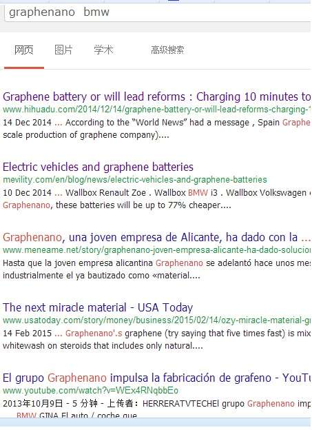

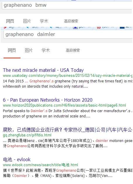

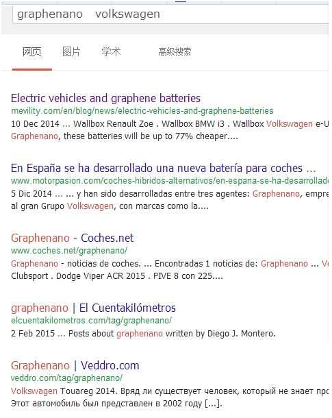

    但宣称没用啊,我还可以宣称我娶了高圆圆,是世界首富呢,问题是你们信吗……这条信息没什么用,电池性能提高太多的新闻大都不可信,我想反驳都不知道从哪开始,因为槽点满满。至于他们和德国汽车企业合作嘛……
    [​IMG]​
    [​IMG]​
    [​IMG]​
    反正你是搜不出什么有意义的信息的。考虑到一般汽车企业对于新技术可靠性的严格的要求以及相对保守的态度,我认为这个信息基本不可信,最多也就是给人家送了个样而已。
