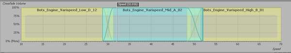

    曾经引擎类音效实现的原理是“转速分段 + 音高调制”,铺开来说大致是这样的:
    1、在规划阶段我们会把游戏中引擎的转速分成多个区间。例如所需引擎的转速会覆盖 1000-7000 rpm,以划分成三段为例,我们将 1000-3000 定义为低转速,3000-5000 定义为中转速,5000-7000 定义为高转速。
    2、分别制作三段转速中,三个中间速度的音频循环样本,即 2000rpm、4000rpm 和 6000rpm(取值出于简化说明目的,实际操作中不一定使用中间速度)。
    3、在游戏中实时传送控制参数,首先判断车辆引擎在哪个转速区间运行,以循环播放对应区间的样本,同时参数也决定了该样本的音高调制比例。比如 1000rpm 时实际上播放的是 2000rpm 样本音高降低 100% 的结果(还是出于简化说明目的,所谓“音高”的说法不是很科学,不过我们感受到最明显的变化确实是音高的升高或降低)。

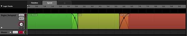

    上面的例子在如今两大主流音频中间件 Wwise 和 Fmod 当中呈现的形式:
    Wwise 里对应的功能模块是 Blend Container 与 RTPC (Real-Time Parameter Controls)。由游戏中实时发出的转速信息决定播放的样本与其对应的音高变化。
    Fmod 中大同小异,参数控制播放内容。
    4、在现有的基础上,会通过均衡器、失真等音频效果器来处理当前的结果从而表现不同的负载状况(比如空载高转速时失真会明显变大),原理同样是实时发送控制参数。有些引擎在不同负载情况下音色改变巨大,如果有表现需求的话,就需要分别录制不同负载的引擎在不同转速区间的样本。这是个多轨多参数音频事件问题,具体制作流程就不展开了。
    这种方案最大的问题就在于它并没有线性地表现出引擎从 1000 到 7000 转速声音的变化,或者说它是伪线性的。因此为了尽量还原真实的引擎声音,在实践中根据不同情况把转速 / 负载拆分为二三十个样本也是有可能的,从而音频设计师往往需要耗费大量的精力来处理不同转速之间的衔接、调整音高升降比例、样本之间的响度关系、负载之间的切换等等问题。更大的问题在于,根据算法的不同,音高升降过程中的效果并不完全一样,因此这个环节很容易穿帮。

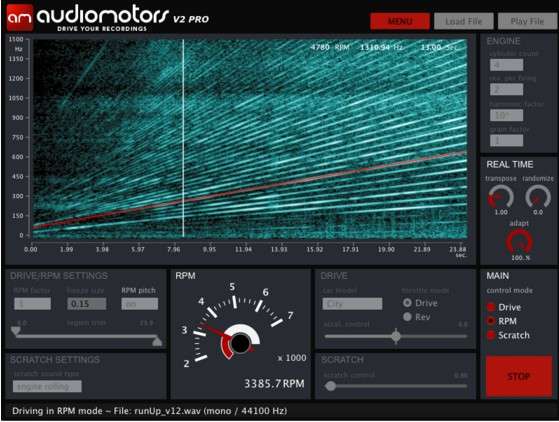

    接下来粒子合成器接管了工作,当游戏中定义的引擎转速数据发送到 AudioMotors 时,程序只需通过粒子合成器循环播放某一特定时间点中符合转速数据的音频片段(windows)就可以了。同时引擎本身的音色可以通过音频片段之间的间隔、长度、音量等属性进行很大程度的调整。光说可能不是很直观,还是看图:
    AudioGaming 从 2012 年开始与 Fmod 合作,目前 Fmod 独占 AudioWeather 与 AudioMotors 两款程序的音频中间件版本,下图是 AudioMotors 的制作界面:

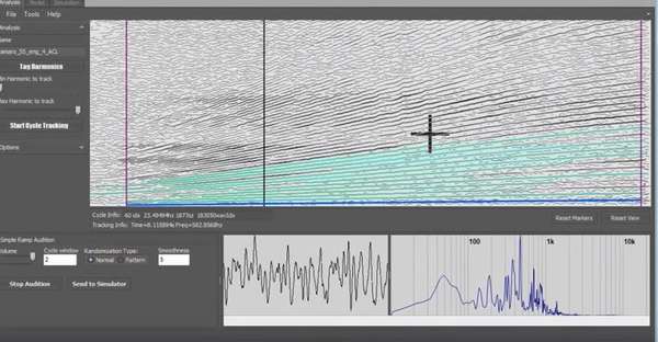

    Wwise 于 2013 年提供了另一家音频技术公司 Crankcase Audio 所开发的类似产品 Rev 的整合支持:
    图中界面内纵坐标是频率,横坐标是时间,能看出两图中载入的音频样本都是引擎的匀加速。粒子合成器所做的工作可以理解为循环播放图中游标竖线所处位置的某一小段。(有点像 CD 播放错误时卡带的效果,只不过片段更短,更加连贯,且精度更高)。关于粒子合成与引擎音效关系的技术细节见 paper Sample-based engine noise synthesis using an enhanced pitch-synchronous overlap-And-Add method
