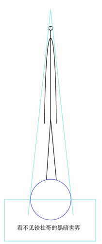

    • 情况 1:铁柱哥直挺挺地站在地球上。
    显然,铁柱哥无论多高,总是有半个地球的人是看不到他的。

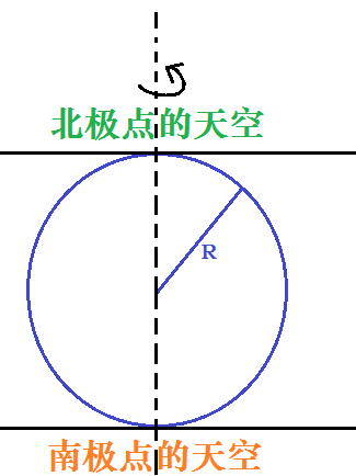

    情况 2.2:铁柱哥要在 1 天内被所有人看到
    看起来似乎没什么差别,但你要知道,有两个点是很棘手的,一个是北极点,一个是南极点。在这两个点上的人,它们的天空,可是隔了1个地球那么远的!

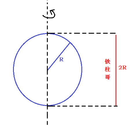

    所以,铁柱哥至少要有地球直径那么大,才能同时让北极人和南极人同时看到。
    事实上,这么高的铁柱哥,直挺挺地像棍子一样站着,就可以了:
    铁柱哥微微地点了点头,想,这才是我铁柱哥的风范嘛!可是——

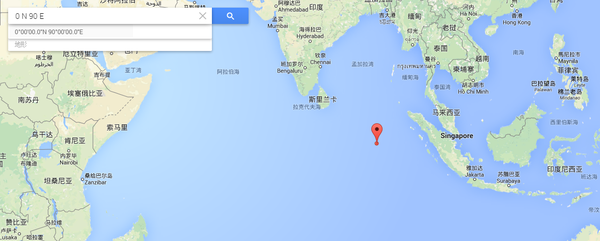

    • 若铁柱把身子绕着赤道转了一圈,北极点的人依然看不到他;
    • 若铁柱把身子绕着本初子午线转了一圈,下面这个地方的人依然看不到他:

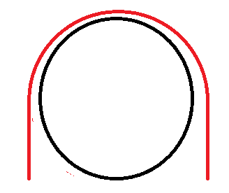

    “如果地球是二维的,那该多好啊!” 铁柱心想。
    该问题的二维简化问题的答案是 [​IMG]
    如下图所示,上边部分紧贴圆,长度为 [​IMG],下半部分为两条平行的圆的切线,长度为 [​IMG] 。

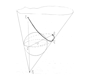

    可是,这么经典的一个问题,大牛们怎么可能没有研究过呢!
    经查询,该问题在 2003 年已被俄罗斯数学家 V. A. Zalgaller 解决。
    (感谢 @RAINBOW zyop 提供的资料)
    如下图所示:
    满足条件的最小曲线是 [​IMG] ,其中 [​IMG] 已在图中给出,[​IMG] 是 [​IMG] 关于线段 [​IMG] 的中心对称曲线。
    (具体的参数详见原论文,下附)
    曲线 [​IMG] 的总长度为
    这个距离大约是月地距离的 1/6。
    特别地,
    • 如果要求铁柱的脚站在地球上,则 [​IMG]
    • 如果要求铁柱的头和脚都在地球上,则 [​IMG]
