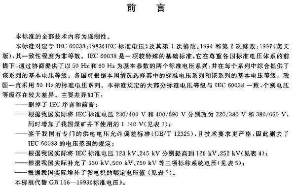

    由于电能如此重要,因此 IEC 对供电的电网电压做了规定,这就是 IEC60038 国际标准,对应地,我国也有国家标准 GB156-2003《标准电压》。GB156 的前言如下:
    请注意到强制性这个词。
    国际标准和国家标准有强制性和推荐性的区别,以国家标准为例,若标准号是 GB XXXXX 则为强制性标准,若标准号是 GB/T XXXXX 则为推荐性标准。
    GB 156-2003 是强制性国家标准,它必须得到不折不扣地执行。
    同时,GB156-2003 又是基础标准,也即标准中的标准,它为其它标准提供了有关电压等级的基础数值。
    在前言中,我们会发现一件有点意思的说明:IEC60038 规定的 230;/400V 标称电压,在我国被修订为 220/380V 标称电压。

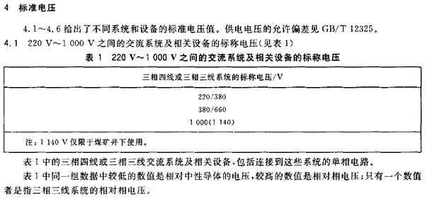

    我们来看 GB 156-2003 对标准电压的具体规定:
    可见 223/380V 的电压等级在这里被强制性地规定了。

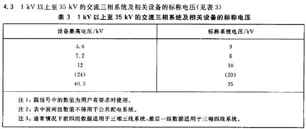

    再看更高等级的电压:
    表中右侧的数值就是我们熟知的中压电压等级。

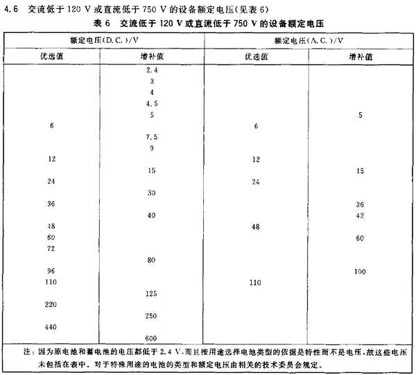

    我们再看看低于 100V 的电压等级:
    我们看到了 36V 这个电压等级,也就是题主提出疑问的用电电压值。

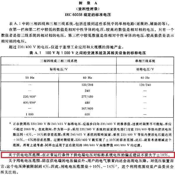

    对于 IEC60038 和 GB 156-2003 的区别,GB 156-2003 在附录 A 中作了解释,如下:
    注意到我用红框框起来的部分,这段文字规定了供电电压的最大偏差。

    GB156 上一个版本是 1993。为了靠向 IEC60038,在 GB 156-1993 中,提出从 1993 年到 2008 年过渡期内完成从 220/380V 到 230/400V 的转换,后来发现根本就做不到。一者是改造成本太大,无法承受;二者是国内已经习惯于使用 220/380V 用电电压,习惯和体制的惯性太大了,很难修改。
    因此,GB156-2003 版本也就删去了这一条,转而承认 220/380V 用电电压为我国的基本电压了。

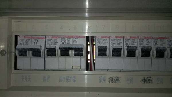

    具体到我们家里,家装配电系统其实有两套人身安全防护,如下:
    因为家装的接地系统基本上都是 TN-C-S,当出现漏电时,第一套方法就是依据 50V 安全电压,让断路器执行跳闸保护;第二套方法就是用漏电开关执行保护跳闸,确保漏电电流不超过 30 毫安。
    下图是典型的住家配电箱图片:
    注意看其中有主开关,有漏电开关,有插座的主开关等等。这些就是居家配电系统中用于人身安全防护的两套保护方法和具体措施。
