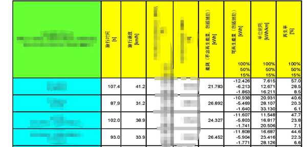

    贴一下我们做牵引仿真时的能耗表,可以看出牵引时的能耗、制动时再生的能量以及两者抵消后的结果。
    这个表是我们做牵引系统仿真时的能耗表,蓝色打码部分为站名,右数倒数第四列为站间消耗的能量,右数倒数第四列为站间制动再生的能量,再生能量也是考虑到再生能量百分比的(这是考虑到直流触网的接收能力),右数倒数第二列即为经过再生能量补偿后的净消耗能量。
    但是这个仿真的条件很单一,就是考虑某站间只有一列车,且是固定载荷、网压等的。实际情况要复杂得多,载荷不同,网压变动,区间段多列车等等。不过即使这样还是可以看出,优先使用电制动的再生制动部分,的确能节约能量。
