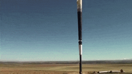

    与一般风机通过涡轮的旋转运动捕捉风能所不同的是,无叶片风机 Vortex 恰恰是利用了卡门涡街来实现风能的捕获。通过利用这种空气动力学的不稳定,无叶片风机 Vortex 可与风速“同步”以保持共振,将振荡最大化并进行机械能量的捕获,进而利用该机械能进行发电。

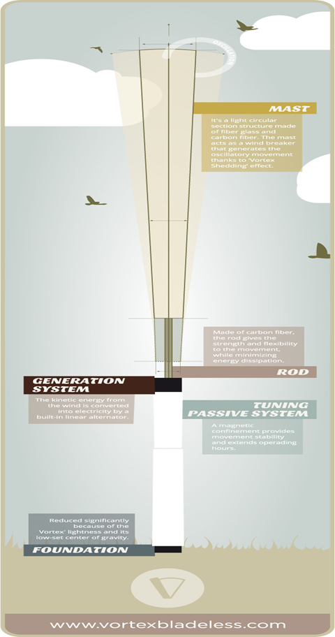

    自然地,与传统的涡轮机相比,无叶片风机 Vortex 的设计是完全不同的。Vortex 的风机原型主要包括 5 各部分:基础(foundation)、固定桅杆(rod)、发电机(generation system)、调谐系统(tuning system)和椎体(mast)。该锥体材质为复合玻璃纤维及碳纤维,让锥体能尽可能产生最大值振荡,若有足够的风量,空气流动时产生的涡量就能造成风机塔架结构振荡与摇晃,进而发电。通常在一般情况下,必须在风速达到特定的频率才能造成结构产生振荡。但 Vortex 利用塔架底部的两个环形相斥磁铁作为非电动马达,当锥体朝其中一个方向摆荡,底部相斥的磁铁便会将其推往另一个方向,因此无论风速如何,锥体本身都能持续产生最大值振荡。一旦锥体开始振荡,振荡时产生的机械能就会通过锥体底部的发电机,将机械能转换为电能。

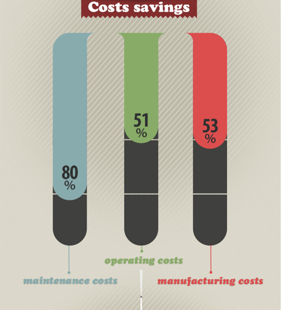

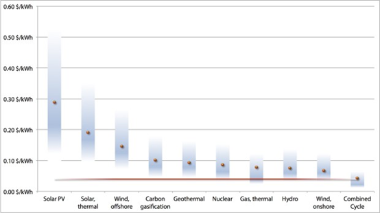

    无叶片风机 Vortex 的一个显著特色是其成本较低。与一般的风机相比,其成本可减少 40%。包括资金成本、运行和维护、土地租赁、保险和其他管理费用在内,其典型归一化成本约为$0.035/kWh。这将极大降低开发 Vortex 风场的资金投入,不仅对其他可再生能源开发方式具有较高的竞争力,与传统能源相比,其性价比也较高。
    Vortex 风机成本的降低主要来源于制造成本的降低:Vortex 将塔和发电机集成进一个结构,从而减少了移动部件和制造材料;此外,Vortex 取消了机舱、支撑结构和传统风机中成本最高的部分之一——风叶。与传统风机相比,其制造成本大概可减少 53%,并且运输、建造和组织的过程也将被简化。
    Vortex 风机的设计使其机械部件避免了磨损和摩擦撕裂,因此在风机的运行过程中不需要更换部件及添加润滑油,从而可使维护成本减少 80%。但是,这样同时会带来机构的疲劳问题,风会引起风机机构产生位移,尤其是弹性杆底部需要承受较大的力。不过,Vortex Bladeless 公司对 Vortex 风机的杆体材料即碳纤维进行了研究,结果表明弹性杆的应力远未达到碳纤维的工作极限,其寿命至少在 30 年。与传统风机相比,还有一个较大的区别就是 Vortex 风机的发电机接近地面,从而便于组装和维护。

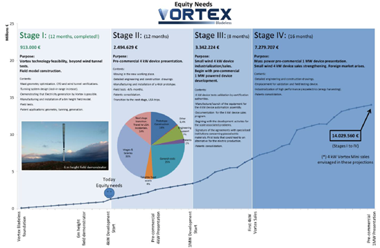

    Vortex Bladeless 拟推出的 Vortex 风机,最大容量为 1MW,主要适用于大规模发电:大客户、可再生能源的投资商和电力公司;中小容量的为 4kW 和 100W,主要适用于家用或工业发电。Vortex Bladeless 给出了其商业计划,该计划长达 48 个月,分为四个技术发展阶段,其最终目标是 1MW 发电机的预商用制造。这四个阶段的细节说明如下:
