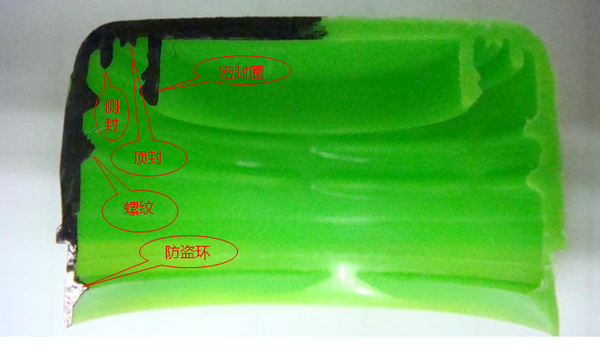

    先上单片盖密封原理图(很丑是不是,很有机械制图范是不是,N 年前的,最新的不能拿出来啊)

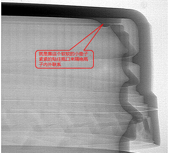

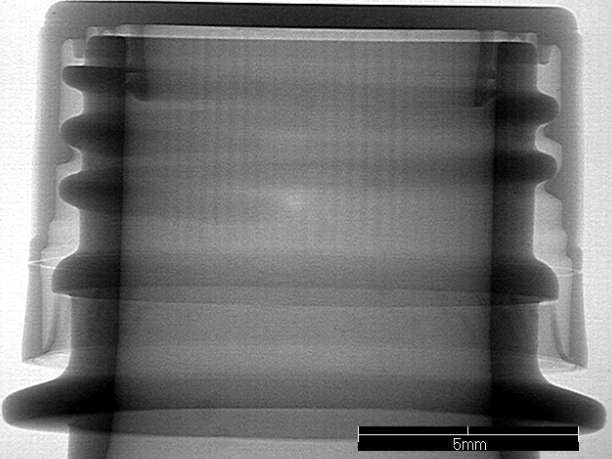

    单片盖靠密封圈、顶封、侧封这三个结构来保证密封效果,其中密封圈是必须的,侧封和顶封根据密封效果要求和瓶盖结构设计要求,可以选择不要。下面放 X 光透视图,看看瓶盖拧到瓶口上后,密封圈、顶封、侧封是怎样来发挥密封效果的

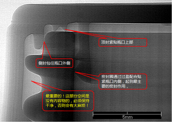

    再放一张局部放大图配上说明
    你看,通过密封圈、顶封、侧封这三个结构,从瓶口内侧、顶部、外侧隔绝了瓶子内部和外部的联系通道。
    如果螺纹是需要起密封作用的,那内容物就可以充满瓶盖和瓶口之间的螺纹空隙,不再泄露出去就好了,真要是这样的话整个行业就太 low 了,会带来什么后果请看我的另一个回答,里面提到的还仅仅是残留一点内容物,图片很触目惊心哦。
