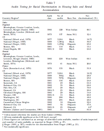

    目前来看,研究得最透彻的应该是住房市场。但即使是是住房市场,我们也要注意很多先决条件。首先,租房和买房尽管在理想的经济学世界中等价,但在现实生活中可能是两个问题,研究歧视时也应该分开研究。其次,我们不能忽略集聚效应。以美国的种族歧视为例,白人和黑人在居住的时候对他们的邻居有要求吗?如果是,那么实际情况可能会特别复杂。Bailey 在 1996 年的经典论文考虑了下面一种情况:如果白人和黑人都更倾向于和白人做邻居,那我们可能会观察到这样的价格分布。在白人占主导的区域中,中心区房价贵,四周的房价便宜;在黑人占主导的区域中,中心区房价便宜,边缘的价格反而高。因此,在考虑是否有歧视时,应该要把房子的四邻都考虑进去。Myers 在 2004 年的论文就用数据控制了这一点。不过,控制这一点需要有质量非常好的数据,因此,已有的大部分研究都是直接用直接回归的方法来考虑房价。早期的一些研究可以参见 Riach 和 Rich 制作的这张表,最右是歧视的幅度,右二是被歧视的群体最左是研究进行的地点和年份。这里歧视的幅度指的主要是信息上的歧视,比如说数字是 81%,粗略说来,就是相同的条件的少数购房者和非少数购房者相比,从中介那里得知的房源数量要少 81%。这一块的数据没有发现显著下降的趋势。直接研究住房市场价格歧视的文献相对较少,Choi,Ondrich 和 Yinger 等三位学者利用 1989 年和 2000 年美国全国房地产市场歧视调查数据,结合各地房价,发现基于偏见的歧视确实存在,但自 1989 年以来有明显下降。

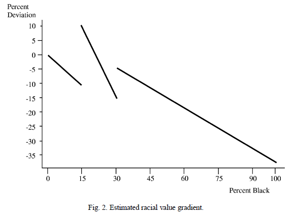

    虽然这些研究都比较早,也比较粗糙,但控制了其它因素的后续研究得到的结果是比较近似的。Meyers 的论文可能是这一领域控制得比较精细的,她发现,在住房市场上,如果只考虑信息方面,不存在偏见歧视,而存在统计性歧视。其中,比较想买好房子的黑人会比较吃亏,因为住房中介会看菜下饭,给比较穷的黑人推荐的信息很完善,而给想买好房子的黑人推荐的就比较少。此外,如果控制邻居效应,把房子分成以下三类:黑人区、混合区、白人区,那么中介几乎从来不会给人推荐郊区的混合区住宅。此外,黑人邻居的数量确实会影响房子的价格,形式就是下面这张图,其中两个断点代表了混合区和白人区的分野,以及黑人区和混合区的分野,每一段的负斜率说明更高的黑人比例会导致更低的房价。如果种族比例对房价没有影响,图像应该近似于一条直线。最后,她发现观察到的统计性歧视主要来自供给方,也就是房屋中介。黑人等少数族裔 / 妇女等群体在房屋抵押贷款上也更容易吃亏,即使控制其它条件以后,他们拿到的利率也更高,贷款期限也更短。Black 等学者拿到了独一无二的住房抵押贷款申领者数据库,其中包含个体资产、教育程度、家庭结构等细节。他们发现,贷款市场同样不存在偏见歧视,但也难称统计性歧视,根源是讨价还价的能力不同。一个寻求 300 万贷款的人和一个贷 100 万的人,在银行面前的话语权肯定是不同的。话语权不同,最后出来的结果可能就不同。这一类很难称之为歧视。

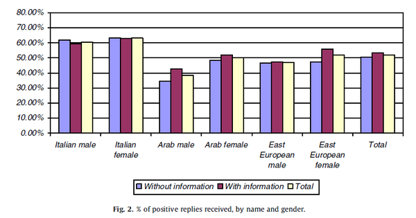

    另外一种检验有无歧视的方法是做实验。这一类文献主要是跟随 Betrand 和 Mullainathan 的方法,设计一些各方面特征都相似的简历 / 个人简介,只是名字不同,带有不同的民族特色,然后寄送给房东 / 房主,看对方的反应。Baldini 和 Federici 两位学者 2010 年在意大利做的实验发现歧视确实存在,在部分地区,如果有一个穆斯林名字或者东欧名字,即使其它各方面条件都相同,得到的待遇也不同。总的来看,如下图所示,得到积极反馈的概率有显著差异。此外,进一步的研究显示,提供更详细的信息可以减少歧视,而发送邮件中出现的格式错误则会显著减少非意大利名字申请者得到积极反馈的概率。Hansen 和 Hewley 在美国做了类似的实验,只不过对象换成了非裔美国人,得到的结果是一致的,歧视显著存在。同样的实验方法也被运用于西班牙的住房市场,结果发现有摩洛哥特色名字的申请者在西班牙受到了歧视。最后,还有两项在瑞典进行的研究也运用了类似的方法,结果发现:少数族裔确实受到了歧视,但同性恋则得到了公平的待遇。这些研究基本都在 2005 年之后进行,暗示着即使住房 / 租房市场已经十分发达,我们似乎也无法完全消除歧视。

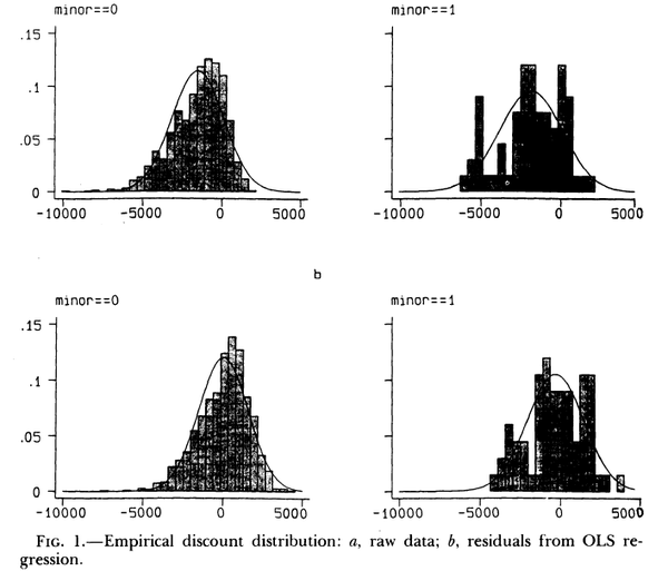

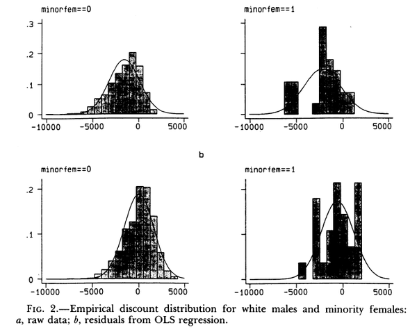

    另一个特别重要的市场是汽车市场。Ayres 是这个领域的权威,也是他最先在这个领域引进了实验:处于相同年龄区间的不同族裔不同性别的志愿者,穿着相同的宽松运动服,开着相同的车来到实验地点。他们被要求尽量弱化个体特征,同时他们听到的实验说明都是一样的。接下来他们被随机配对,随后就指定的汽车型号进行讨价还价。谈判的过程被全程记录。他们发现:存在明显的种族歧视和性别歧视。其中,白人男性最后拿到的价格平均而言,要比黑人女性低 1000 美元,系数相当显著。他们尝试寻找歧视的来源。单纯的基于偏见的歧视没有得到支持,观察到的差异主要来自以下三个因素:搜寻成本差异、信息差异和讨价还价成本差异。不过,这三项并不能完全解释不同群体面对的价格差异。Goldberg 在 1996 年的经典论文对此做了很有力的批评。首先,尽管 Ayres 已经尽力控制其它变量一致,但实验有一硬伤是很难解决的。由于参与者知晓他们做的是关于歧视的实验,这可能导致有意无意的自我暗示,使实验结果出现偏差。Goldberg 的研究是利用数据做的,没有这个缺点。后续的实验也设法解决了这个问题。List 在 2004 年用球星卡做了类似的讨价还价实验,在实验流程中,参与者只被告知他们要参与的是“经济学游戏”,没有提到关于歧视的内容。在介绍完实验后,实验马上开始,没有明显的节点。结果发现,少数民族和女性在球星卡交易中处于不利地位,但这完全可以由个体特征得到解释,属于统计性歧视。Goldberg 的结果与此类似。不过,她做了非参数检验,发现即使考虑了其它特征,少数族裔 / 女性得到的价格分布的二阶矩也和其它群体有显著不同,如下所示。其中 minor=1 代表是少数族裔,0 则代表不是。minorfew 代表少数族裔女性,可以很明显地看到服从不同的分布。Goldberg 发现这一点和已有的讨价还价理论相合,但这一点缺乏严格检验。
