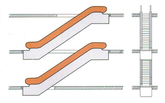

    先说商场可以自己调方向的那位。商场确实可以自己随意设置扶梯的运行方向,但是如果安装的时候就错位的话,是无法避免绕路的。

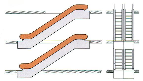

    比如这种平行梯(parallel),也就是题主问的绕路梯。不管你怎么调整运行方向,如果顾客想从 1 层上到 3 层(或从 3 层下到 1 层)就必须绕路。因为在 2 层从右侧乘梯只能连接到 1 层;从左侧乘梯只能连接到 3 层。
    接下来说省空间的那位。看图:

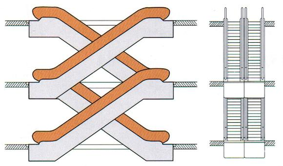

    使用交叉梯(criss cross)的话,和平行梯占用地面面积是相同的(看右边),而且连续上行或连续下行都不需要绕路。
    别告诉我你这辈子没见过这样排列的扶梯。真没见过,可以来北京或者上海开开眼,商场里用交叉梯的不要太多。

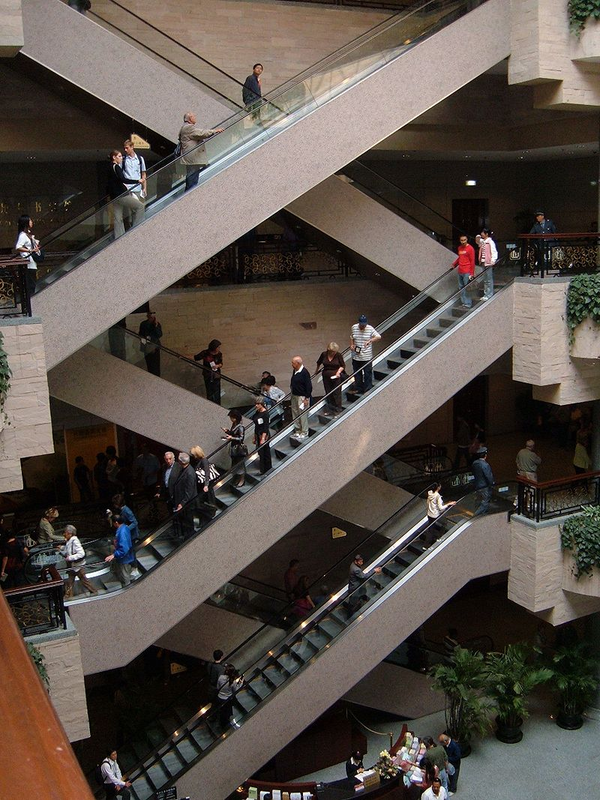

    维基页面就有一张实景图,据称摄于上海博物馆。
    "Shanghai Museum escalators" by BrokenSphere - Own work. Licensed under CC BY-SA 3.0 via Wikimedia Commons
    http://en.wikipedia.org/wiki/Escalator
    交叉梯除了正常的运行方向(让人可以不用绕路连续上楼)之外,我还见过比较奇葩的调成同侧入口一个向上一个向下运行的,它的逻辑是你不管上楼还是下楼,要乘坐电梯就永远从同一个方向过来,然后出去也是同一个方向。当然,这么一来如果你想连续上楼就和平行梯一样要绕路了。我个人认为这是商场脑抽了。
    平行梯谈不上省空间,除了别的答主提到的让顾客在每一层绕点路多停留一会、引流、分流之外,它比起交叉梯至少有两个好处:
    1. 客流量巨大(并且方向单一)的时候,可以调成两梯同向运行,增加运载能力。
    2. 如果你不小心上错了想回之前的楼层,不用绕路,扭头回去就好。虽然这比起连续上楼 / 下楼完全是小概率事件。
