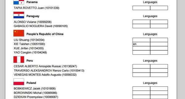

    这个问题我觉得知乎可能就只有我有发言权了吧。中国大陆目前只有 4 个 FEI 兽医,另外 3 个大概都不上知乎(大概吧,可别哪个突然评论区跳出来啊)。FEI 兽医分好几类(后面会说到),我是 PTV(Permitted Treating Vet)。
    第一个就是我,按注册号我是第三个。
