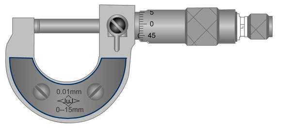

    还是先从题主的问题开始回答,类似于手机膜这种厚度近百微米甚至几百微米的物体,若是对精度要求不高,请直接用螺旋测微计测量,俗称千分尺,就是下图这种器具,可以达到 10μm 的测量精度,日常估测手机膜足够了。

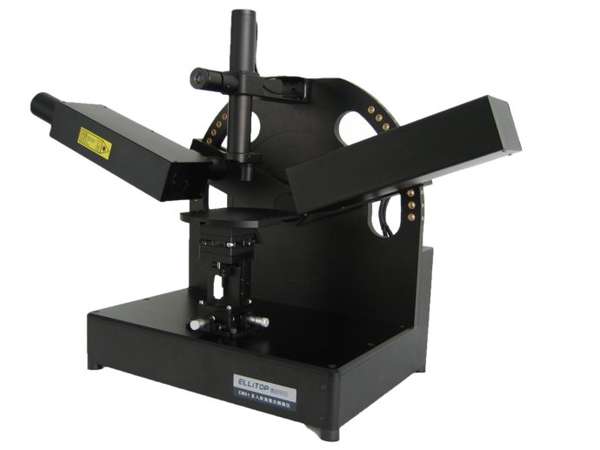

    1、椭偏仪。
    这是一种非接触式的光学测量仪器,下图中长得很对称的这一台就是椭偏仪了。
    这个仪器有两条臂,其中一条是出光臂,出光口可以出射一定带宽的光(例如从近紫外到近红外),另一条是接收臂,两条臂严格对称。通过对波长和偏振态的测量,可以同时得到包括薄膜厚度在内的许多参数。而且只要是薄膜,无论是金属材料还是玻璃之类的介质,理论上都可以用这个仪器来测量,从纳米量级到微米量级(甚至更厚,只是必要性不大)都可以测量,若是常见材料,精度往往很高。

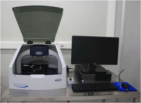

    2、台阶仪
    还有一种测量薄膜厚度的利器,叫做台阶仪,就是下图这种仪器。
    它的原理是用一根极微小的触针在被测表面轻轻滑过,记录下轨迹,自然可以得到物体表面起伏不定的信息。若是在薄膜边缘测量,记录下从薄膜表面到没有薄膜的位置的高度差,自然就能够得到薄膜的厚度。一般测量几十纳米到微米量级的薄膜都没有问题。

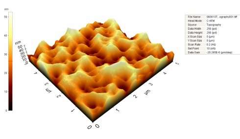

    通过阵列扫描,可以得到薄膜表面的起伏信息,因此 AFM 一般用来测量表面粗糙度这种更加微小的量。当然若是薄膜厚度超薄,在薄膜边缘,同样可以得到厚度信息。下图 AFM 得到的表面形貌的实例。
