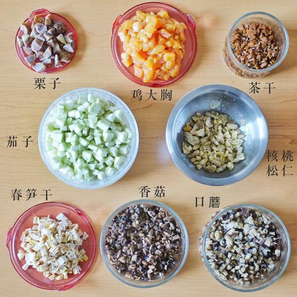

    先将所有的食材处理好。
    茄子切成了碎丁;栗子、鸡胸、笋干、香菇、口蘑、茶干均切碎;松仁和核桃仁在平底锅上用小火烘烤一下,除去多余的水气后用臼捣碎。

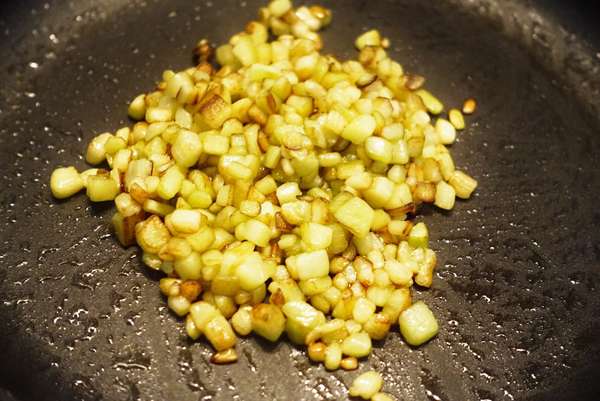

    事先买了一只肥鸡,煮了锅清鸡汤,使鸡汤上的油,用中大火煎茄子丁(鸡油的烟点比较低,不适合直接拿来炸)。

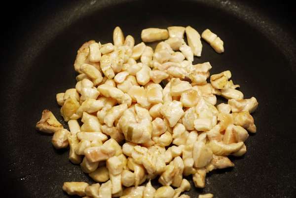

    将茄子丁取出后,再稍微快炒一下鸡丁,让鸡肉先过一下火,多少有些镬气。

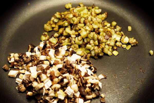

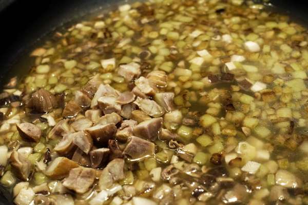

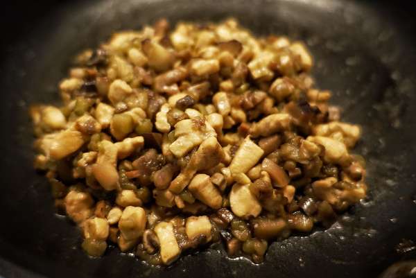

    取出鸡肉,再将茄丁下锅,把笋、茶干、香菇和口蘑的混合物也放入锅中,这个时候茄子和混合物的比例大致为 10:7。
    5

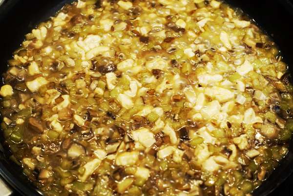

    拌匀后加入鸡汤和栗子丁,栗子不怕煮,早些下锅还能多煮出点儿甜味儿。
    6
    水收到一半的时候下鸡丁,太早放入鸡丁肉会变老,太晚又会失去那一丝咬劲儿。
    7

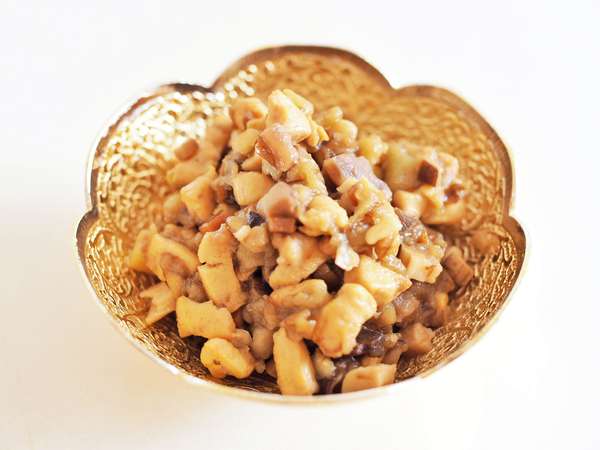

    汤汁收干的时候淋一些香油,再用糟油拌好(糟油的量取决于不同品牌的咸度,所以建议拌之前先尝一下,以免下重了),最后撒上之前捣碎的果仁,就可以封起来放冰箱。
    8
    这就是做好的茄鲞了,要吃的时候炒一点鸡瓜,拿来拌一下刚刚好。
    (关于鸡瓜,查了些资料后我比较偏向于相信是鸡里脊或者鸡小胸,那一块的肉比较嫩,快炒后和茄鲞拌在一起,两种鸡肉会带来不同的口感。)
    这个版本的茄鲞确实如刘姥姥所说『虽有一点茄子香,只是还不像是茄子』,尽管调味不重,但是其他食材的味道强到完全可以盖住茄子本身。

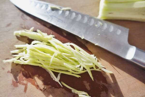

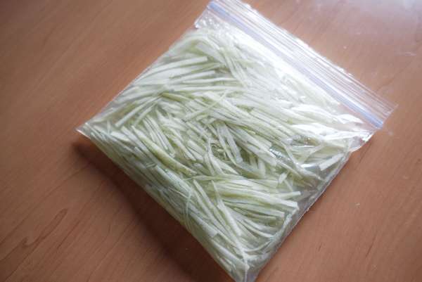

    于是首先我把长茄子去皮去籽后切丝。
    2
    原文的做法到了这一步理应用鸡汤蒸茄子,让茄子吸足了鸡汤的风味。
    然而这种通过蒸,使食物吸味的做法完全是异想天开。汤中的鲜味主要来自于氨基酸,这种物质通过蒸是无法挥发并附着在食物上的,什么汤都不行。
    考虑到之所用『蒸』,许是因为怕茄子在高温下长时间炖煮会被煮烂,所以我选择了低温 sous vide的方式来『煮』茄子,不过碍于家庭厨房设备的局限于是我便用了我最常用的道具——电饭煲。
    将茄子丝和适量的鸡汤密封在塑料袋里(密封袋或保鲜袋一定要选择可以加热的材质,不然会有食品安全问题)。

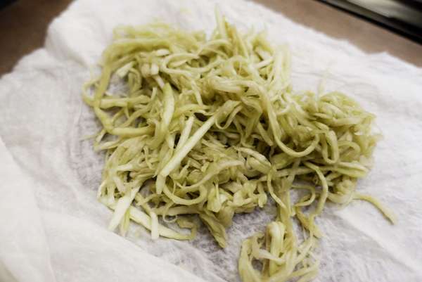

    4
    取出茄子,用厨房纸吸干水分后放入烤箱,用 90°C 的低温烤 1 小时,烤成茄子干,于是我们便得到了蒙府本的茄鲞了!
    什么鬼!
    这是在逗我~!?
    这可是一整只茄子啊!
    竟然只剩下这些~!?

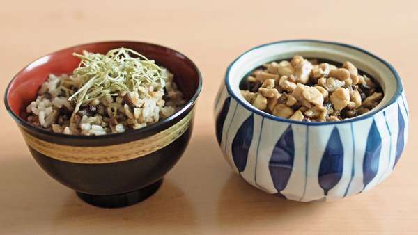

    最后让我们拿两种茄鲞一起配个饭来吃吧!
