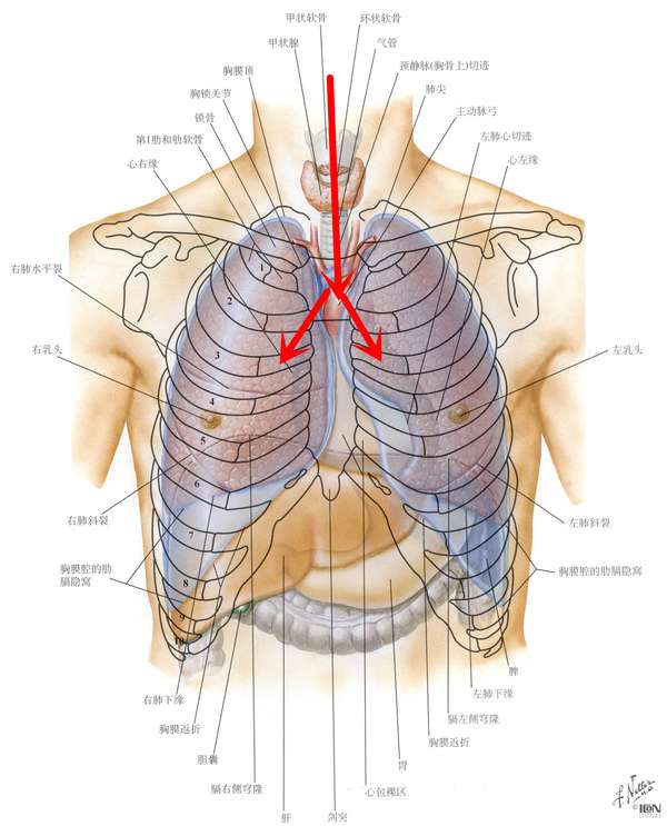

    来来来,再看图说一次~~
    以下全部图片来自《奈特人体解剖彩色图谱》
    红箭头是从鼻子进来的空气,蓝色箭头是从嘴进来的空气。
    蓝色圈圈是咽喉,也就是嗓子了。
    红色箭头还是空气~

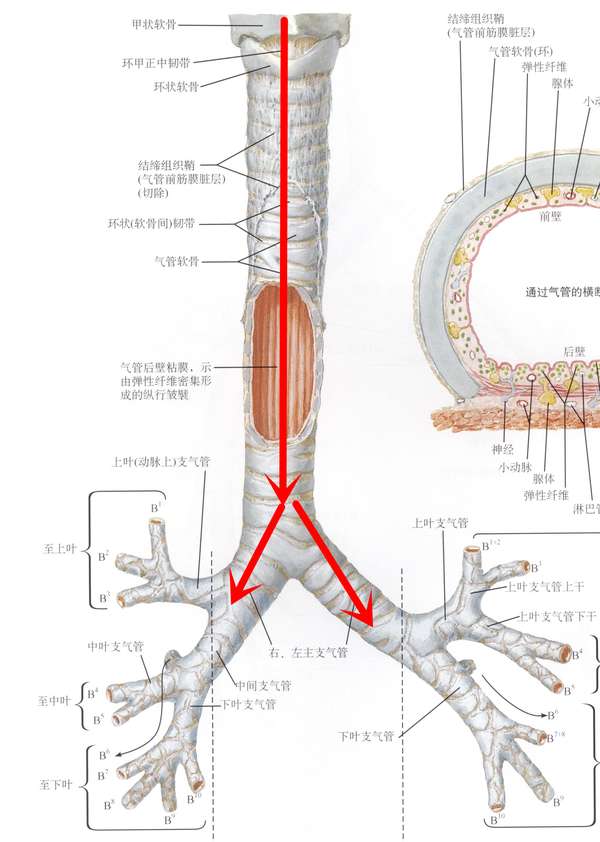

    气管和支气管长成这样。就像是树的根系一样,越往下越细小。
