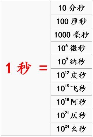

    相信,研究激光的业内人士每天说“飞秒”、“阿秒”的次数绝对比很多人每天说“秒”的次数还要多,为此,我们先用一张表格来温故一下时间的量级:
    [​IMG]图 3​
    我国造出的激光脉冲,在时间上短到飞秒级别,对应的激光也称为“飞秒激光”。1000 万亿瓦等于 1 拍瓦(PW,105W),中科院上海光学精密机械研究所(以下简称上海光机所)的激光设备,其功率达到了 5 拍瓦。

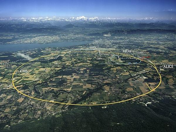

    超强超短激光产生的这些极端条件非常有用。其实,只要想一想就能明白,各国的粒子加速器,包括耗资巨大的、发现上帝粒子的欧洲大型强子对撞机,它们的目的都是为了制造出各种极端能量的粒子,迫使粒子加速并对碰,从而借此探索宇宙的奥秘。
    图 5 欧洲大型强子对撞机。​

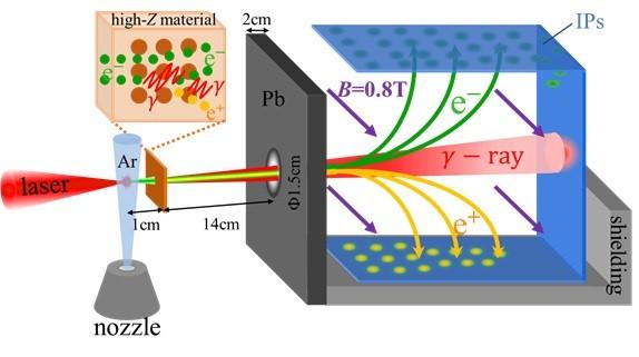

    而超强超短激光可以在材料内部制造出反物质,也就是大量正电子,这些正电子与材料内部的电子发生湮灭,于是,电子的全部质量转变成电磁辐射,并以伽马光子射出,检测这些光子,我们也就间接地探测到了材料的内部情况。利用正电子湮没技术可以对材料内部进行原子尺度的缺陷和损伤进行探测。
    图 6 超强超短激光产生正电子示意图​

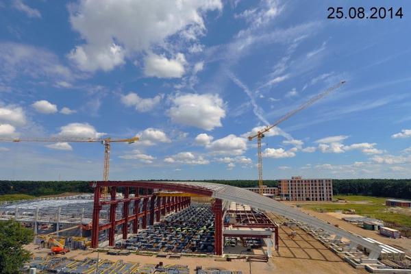

    超强超短激光早就成了国际上的研究热点和竞争重点。早在 10 年前,就有 10 个国家和地区的 30 个科研机构联合向欧盟提出“极端光设施计划”,此项计划预计耗资 8.5 亿欧元,其目标是产生 200 拍瓦的超强超短激光。
    图 7 还在施工中的极端光设施计划
