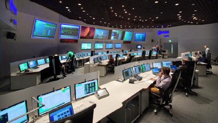

    图 2 地面控制中心正在紧张跟踪“ExoMars”探测器

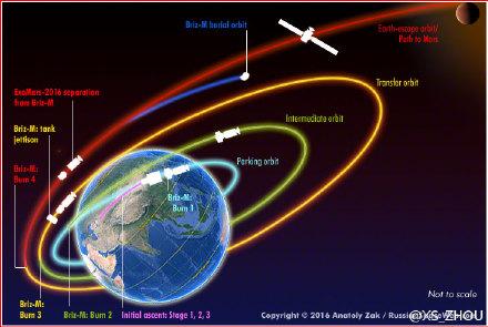

    图 3 “ExoMars”在环绕地球进行多次加速后飞向火星​

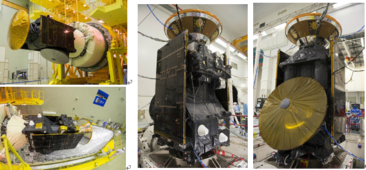

    2015 年 9 月,由于 ExoMars 任务采购的压力表存在缺陷,导致火星探测器的研制计划被延迟。压力表缺陷直接导致发射时间从 2016 年 1 月 7 日推迟至 3 月 14 日。目的是修复现有传感器或新购一批新的传感器,预防火星探测器升空后在轨出现问题。
    图 6 装配中的“ExoMars 2016”探测器​

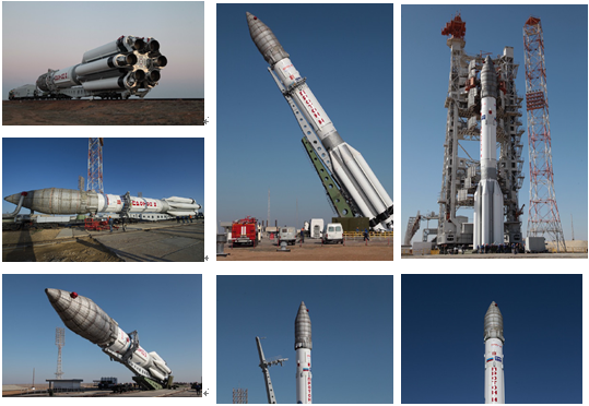

    图 7 发射 ExoMars 的质子火箭正在竖起过程中​
