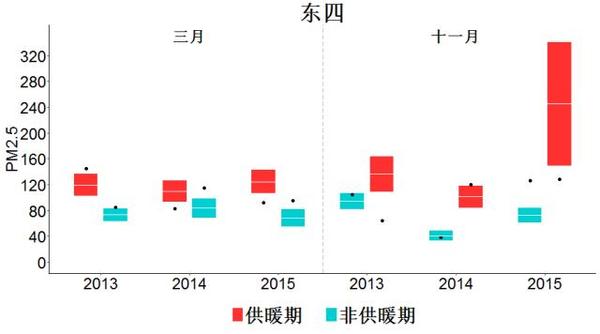

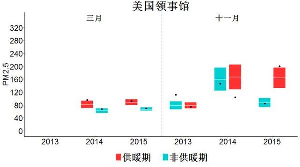

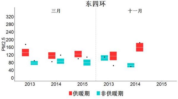

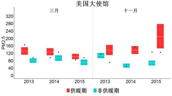

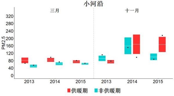

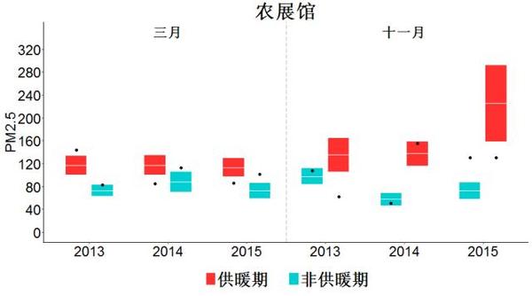

    下图中,每一个站点的供暖期 95%置信区间由红色长方形表示,其间的白色横线代表剔除气象因素后的 PM2.5 均值浓度;相应地,非供暖期的置信区间由蓝色长方形表示;图中的黑色实点,则代表未剔除气象因素的原始平均浓度。图中北京东四环站在 2015 年 11 月以及沈阳美领馆在 2013 年 3 月份都由于数据严重缺失,所以没有对该月进行相应的供暖效应分析。
    ▼北京冬季供暖效应(点击单张图片可放大)
    ▼沈阳冬季供暖效应(点击单张图片可放大)
    从图中我们可以看到,在有些时段,非供暖期比供暖期的原始平均浓度还要高,例如北京的 2014 年 3 月份和 2013 年 11 月份。但在可比气象条件下,供暖期就比非供暖期高出许多,这说明如果不剔除气象因素,供暖效应会被气象条件干扰,无法体现供暖对 PM2.5 浓度的影响。
