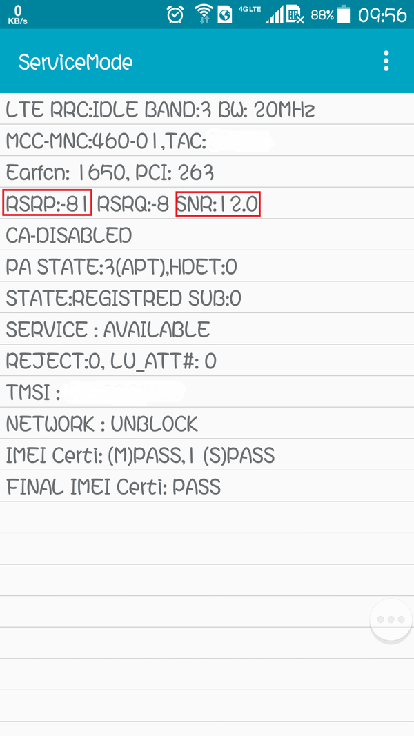

    • LTE 网络下看 RSRP 和 SINR 这两个值,RSRP 不要低于 -105 就行,重点看 SINR,这个值越大越好,最好不要低于 -3。[​IMG]

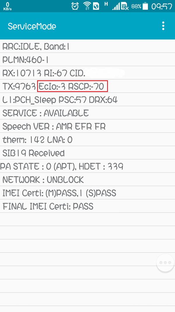

    • 3G 下看 RSCP 和(联通)EcIo/(移动)C/I 这两个值,RSCP 不要低于 -95 就成。重点看 EcIo 和 C/I,这两个值越大越好,EcIo 不要低于 -12,C/I 不要低于 -3。[​IMG]

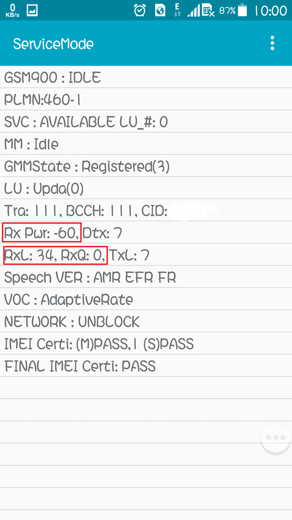

    • 2G 下看 Rx_Lev 和 Rx_Qual 这两个值,Rx_Lev 最好不要低于 -85,通话状态下的 Rx_Qual 越小越好,最好不要大于 3(下图中的 RxL 值怪怪的,不懂三星是不是用另外一种算法,自行将 Rx_Pwr 看作是 Rx_Lev 即可)。[​IMG]上述只是一种用户可以自行判断家中 2G/3G/LTE 网络的简单方法,并且只涉及了下行而不涉及上行,但是足够用来大致的判断家中的手机信号覆盖情况了。Tips:建议使用同一部手机并且在业务状态下(比如通话 or 数据下载)测试,这样结果更准确。
