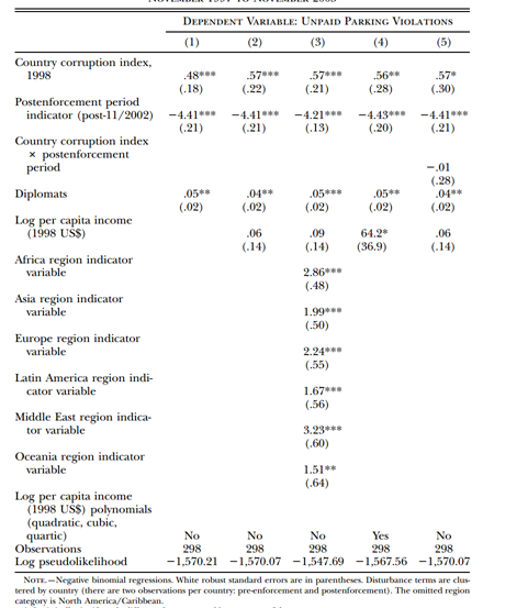

    这篇文章分析的“不守规矩”行为是违法停车。研究的结果可以用下表来描述:
    表中第一行的解释变量是任命外交官的国家的腐败程度,这个变量系数显著为正。也就是说,那些来自更腐败国家的外交官,违法停车,然后又不去交罚款的次数要多得多。换言之,文化,或者说非正式的社会规范会在很大程度上影响人做“不守规矩”行为的可能性。那是不是正式的制度不重要呢?

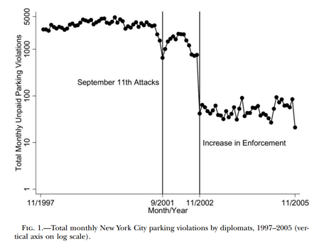

    也不尽然。这篇研究有个更有趣的地方:在 2002 年 11 月之前,由于外交豁免权,联合国外交人员无需缴纳违法停车的罚款。而在此之后,这项外交豁免权被取消了。所以对比这项改革前后联合国外交人员违法停车的情况,我们其实就对比了同一群人在面对不同正式制度约束时的“不守规矩”行为。
    这个对比可以用上表中第二行的解释变量表示,那是个表示改革前后的虚拟变量,它的系数显著为负,换言之,改革之后外交官们的违法停车行为大大减少了。我们也可以用下图来说明:
    显然,改革之后,外交官们的违法停车行为出现了极为显著的减少。
