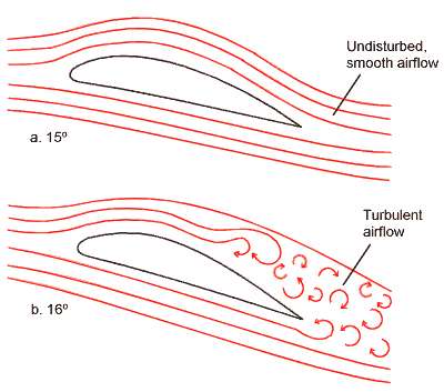

    先说说失速
    如下图,机翼仰角过大时,受逆压梯度影响,紧贴在机翼表面的边界层流速下降到 0,与机翼表面发生了分离,产生了涡旋(b)。
    刚才说到,短舱高于机翼上表面,影响了流向机翼上表面的气流。不仅干扰了迎面气流的流向,也降低了流速。
    也就是发动机后面那一部分机翼失速了,失去了提供升力的能力。
    本来失速仰角挺大,结果被短舱在前面一挡,不该失速的仰角也失速了。

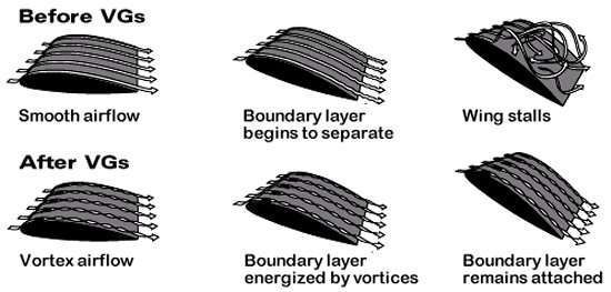

    如上图,不加涡流发生器,在仰角过大时气流就乱了。
    加了涡流发生器,通过旋转气流起到了调整稳定的作用,同时增加了从机翼上表面通过气流的能量。

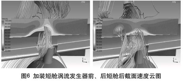

    再细看,安装涡流发生器后,它诱导边界层外的高能气流贴近表面,代替了原本边界层内的低能气流,机翼表面边界层高度降低了。临近表面的气流被涡流发生器提高了能量并进行了适当的调整,由于边界层的气流流速提高了,也就推迟、控制甚至抑制了机翼上表面的边界层分离。
    下图,很明显加装涡流发生器后,流速增加了,推迟 / 抑制了边界层分离:
    (孙一峰 杨士普,上海飞机设计研究院,短舱涡流发生器流动控制机理初探,民用飞机设计与研究,2012 年 01 期)
