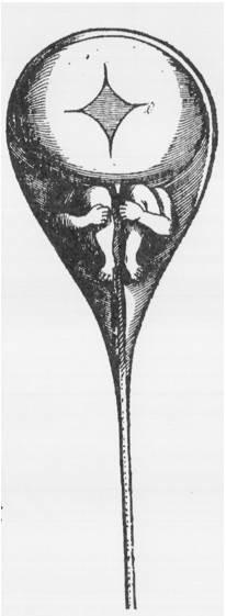

    马尔皮吉于 1673 年再启争论,到 18 世纪预成论被认为定论(Meyer,1931;Needham,1959)。荷兰显微镜专家尼古拉斯·哈特苏克(Nicolaas Hartsoeker,1656-1725)设想如果在显微镜下可以看到精子显示人体所有部分,可能的画面如图 2。此图在被误认为是他的观察而非其设想的情况下广为传播(Hill, 1985)。如果精子有整个人体,那么发育不过是长大,而无需形成新的结构,甚至早先的人(比如传说的亚当或夏娃)应该有所有现代人类的个体。当时预成论广为接受,争论不过是预成于卵子,还是精子。
    图 2 想象精子中的小人
    Hartsoeker 于 1694 年描绘如果精子中有预成的小人可能的样子。

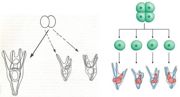

    德国的汉斯·杜里舒(Hans Driesch,1867-1941)曾于 1887—1889 年师从海克尔。为了验证儒斯的结论,杜里舒在意大利 Naples 海洋生物实验站用海胆胚胎做实验。此前已知摇晃海胆的受精卵可以出现脱落的情况,杜里舒在海胆受精卵分裂到两个细胞的时期,摇晃海胆几分钟,有些海胆胚胎的两个细胞会分开,杜里舒将它们分别培养,然后观察分开的两个细胞如何发育。与儒斯结论的预计不同,分开的两个细胞分别形成两个完整的,体积只有正常一半大小的胚胎。如果在卵受精后分裂两次变成四个细胞时再摇晃,四个细胞都分别独立形成完整的胚胎(Driesch,1891)(图 4)。这些结果显示了“调节”现象:胚胎的部分可以变成整体。对调节的解释说明:在胚胎两细胞期(或四细胞期),每个细胞都具有形成完整胚胎的潜力,但它们的相互作用导致每个细胞在其他细胞存在的情况下分别只参与形成半个胚胎(或四分之一个胚胎)。也就是说,细胞之间一定有相互作用。
    图 4 Driesch 的海胆胚胎细胞分开培养实验
    左为两细胞期分开实验的示意图(自 Hamburger,1988);右为四细胞期分开的示意图。

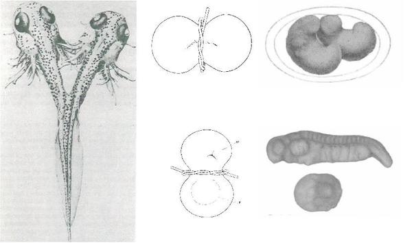

    1893 年,德国动物学家奥斯卡·赫特维希(Oscar Hertwig)最早试图用丝线分开两细胞期蛙胚的两个细胞(constriction,结扎实验)未能成功(Beetschen, 1996)。美国的摩尔根(1895)、意大利的赫利兹卡(1895)、德国的恩德斯 (1896)等曾有类似工作。德国的汉斯·斯佩曼(Hans Spemann, 1869-1941)在维尔茨堡大学(University of Wurzburg)随西奥多·博韦里(Theodor Boveri)做研究生,1895 年获博士学位。斯佩曼在赫特维希、恩德斯等人的基础上,在蝾螈受精卵第一次分裂后,用头发把两个细胞分开,结果两个细胞分别独立地形成完整的蝌蚪,证明脊椎动物胚胎的细胞也有相互作用(Spemann,1901,1902,1903)(图 5 左)。
    图 5 斯佩曼的结扎实验。
    左为斯佩曼于 1903 年获得的结果(来源于 Spemann,1903);中上示意当分裂的平面真好在身体左右之间,右上为中上所示切分方式的结果;中下示意分裂平面为腹背,右下为中下所示切分方式的结果(来源于 Spemann,1924)。
    斯佩曼发现结扎是否导致两个完整胚胎形成取决于胚胎第一次细胞分裂的平面(图 5 中和右)。如果分裂平面与胚胎未来左右相应,分开的两个皆完整胚胎。如果分裂平面与背腹相应时,背侧部分也可以形成一个几乎完整的胚胎(含神经系统等重要结构),而腹侧部分只能形成皮肤等结构,但不形成完整的胚胎,说明胚胎具有腹侧和背侧的不对称性。斯佩曼认为腹侧缺乏某种“分化物质”。这种物质可能是器官形成或释放所需的未组织的物质,也可能是有组织的胚胎物质,它具有分化为各种器官的能力,或者引导其它细胞分化(Spemann,1901; Hamburger,1988)。因此,这是可能包括胚胎背侧含有诱导其他细胞分化物质想法的雏形。

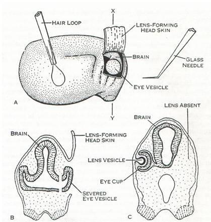

    器官中不同部件优美地配合,既是进化的奇妙,也是发育的奥秘。不同部件是否在发育中有相互关系?例如:美妙的眼睛中,晶状体(lens)在解剖上位于视网膜前特定部位,功能上调节光线准确地投射到视网膜。那么在发育过程中,晶状体与视网膜的发育前体结构——视杯(optic cup,亦称 optic vesicle)是否相关?比如空间、时间的协调,是否有依赖关系?
    1901 至 1912 年,斯佩曼曾研究晶状体形成,认为在发育早期,视杯诱导晶状体产生。支持诱导机理的实验包括:斯佩曼于二十世纪初报道在去除视杯后,晶状体不能形成(Spemann,1901b);美国霍普金斯大学的沃伦·刘易斯(Warren Lewis, 1870-1964)发现将原本不形成晶状体的外胚层移到视杯上方,可以形成晶状体(Lewis,1904);刘易斯还发现将视杯移植到其他部位,导致新部位形成晶状体(Lewis,1906)(图 6)。
    其他研究者以及斯佩曼本人还看到有些胚胎晶状体产生不依赖视杯,当时以为有晶状体依赖视杯和晶状体不依赖视杯的两类胚胎。1980 年代后,视杯诱导晶状体的简单方式不被认可,而实际上更复杂(Grainger et al., 1988)。对于斯佩曼时代的胚胎学家来说,晶状体的研究为胚胎诱导的研究埋下了伏笔。
    图 6 晶状体诱导(来自 Hamburger,1988)
    上图示晶状体形成区域与眼杯区域的空间关系和晶状体诱导实验的工具;
    下左示切除眼杯;
    下右示眼杯切除后,晶状体也不能形成。

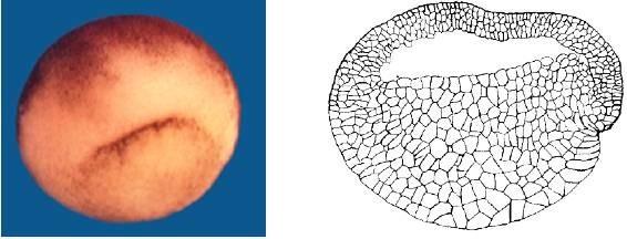

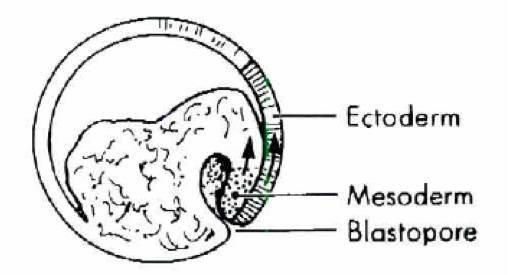

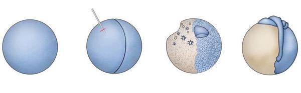

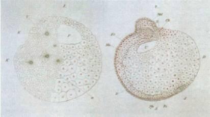

    两栖类胚胎发育最初从一个受精卵,分裂到几千个细胞皆为裂殖胚(blastula,所含的每个细胞称为卵裂球(blastomeres),其后为肠胚(gastrula)。在动物极与植物极交界的附近,细胞开始内卷(invagination),为肠胚形成的开始。内卷首先从背侧开始,继而侧面,后在腹侧,最后形成一圈,为裂殖孔(blastopore),背侧内卷时偏动物极的上方部位称为“背唇”(the Dorsal Blastopore Lip,简称 the Dorsal Lip)(图 7)。
    图 7 背唇
    左图为蛙发育的肠胚初期背唇照片,自 Peter Klein;
    右图为 Morgan(1905)示意的截面图。
    十九世纪儒斯与杜里舒等实验对象为裂殖胚。斯佩曼将结扎实验延伸到不同的胚胎发育期,发现一直到肠胚期,如果分开背腹部分都有差别。分离的腹侧部只能形成皮肤和腹侧及侧面中胚层组织入血液和间充质等。分离的背侧部产生神经系统和背侧的中胚层结构如脊索、体节,在分离时,背侧部分含背唇。

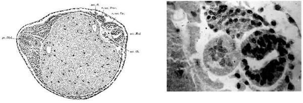

    Um8b 第二根神经管中很长部分来源于宿主,但有相当部分来源于供体,脊索来自供体;Um25b 第二根神经管完全来自于宿主,而脊索完全来源于供体;Um214b 的第二根神经管也完全来自于宿主,而脊索完全来源于供体;Um131b 的第二根神经管多来自宿主、少数部位细胞来自供体,脊索和体节来自供体;Um83b 的第二根神经管来自宿主,体节多数细胞来自宿主,脊索和部分体节来自供体;Um132b 第二根神经管多数来自宿主(后 2/3 部分少数细胞来自供体,皆在神经管的底板),脊索与部分体节来自供体(图 13)。可能是因为 Um25b 的两张组织切片的图不特别好看,所以一般教科书不太用这一最能突出神经管可能由脊索诱导产生的例子,而常用 Um132b 为例,Um132 的第二根神经管比较长,其胚胎在体外培养的时期也较长。
    图 13 Um132b 第二根神经管的发育来源
    左,曼戈尔德原绘图,胚胎左边色深的第一根神经管和脊索、体节皆来源于宿主;右边第二根神经管的大部分细胞来自宿主,脊索来自供体,体节的部分细胞来自供体(自 Spemann and Mangold, 1924)。
    右,后人拍摄曼戈尔德留下 Um132b 原切片中第二根神经管及其附近结构的照片。第二根神经管在照片部分看来全是宿主细胞、无供体细胞,脊索全是供体细胞,体节有宿主和供体细胞(自 Fässler & Sander, 1996)。

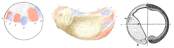

    沃尔瑟·沃格特(Walther Vogt, 1888-1941)从 1920 年代初开始用染料跟踪胚胎细胞的命运(1923),并于 1925 和 1929 年发表蛙胚的命运图(fate map)(Vogt, 1929)(图 14)。他的图谱清楚地显示背唇本身只成为中胚层,斯佩曼以前以为背唇深层和浅层不同命运,浅层成为神经胚层的想法肯定不对。
    图 14 Vogt 的命运图谱
    左,裂殖胚或肠胚早期多处放置活体染料;
    中,同左的胚胎到蝌蚪期,观察染料着色的区域成为何种组织、器官;
    右,总结背唇的命运为中胚层,而不贡献于神经板(自 Vogt, 1929)。
