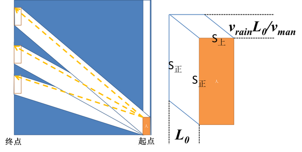

    在地面坐标系里计算,不容易。我们在雨水所在的坐标系来解这个问题。
    雨水接近地面时,基本是速度均匀,空间密度均匀的分布。所以在雨水坐标系内,人划过的面积就是人的受雨量。
    如果不好理解,可以想象,雨水是静止的,人在向斜上方运动,撞进雨水“堆”中。这和人横向移动,雨水下落,是一样的。
    雨水速度一般较小,细雨 2 m/s,暴雨最大也就 9 m/s。
    1、无风情况下
    我们 Follow @戴志响的假定,将人约化为方形。
    如上图白色块所示,人划过雨水的形状(在雨水坐标系中)是一个斜的柱体,我们将其拆成两个平行柱体来计算(右图)。
    先声明变量,人的正面积是[​IMG]上面积是[​IMG],雨水下落速度[​IMG],人运动速度[​IMG](怎么是个男人?女生还是不要淋雨的好……),雨水空间密度[​IMG],人在地面系运动距离[​IMG](知乎的 Tex 公式下标怎么不支持汉字 orz)看右图,横向受雨的平行柱体,底面积为人的正面积,高就是横向移动距离[​IMG]。而纵向受雨的平行柱体,底面积是人的上面积,高是运动时间 * 雨水下落速度,也就是[​IMG]横向受雨[​IMG]纵向受雨[​IMG]人的受雨量是[​IMG]。这正是 @戴志响的答案。
    当没有风的时候,人跑越快,受雨量越小。

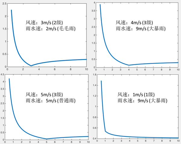

    我们看实际生活中会不会遇到这两种情况:
    继续借用 @戴志响的数据,成年人正面面积约为 0.4 m2,上面积约为 0.06 m2。
    雨水速度 2 m/s-9 m/s,风速到六级可以达到 13 m/s。
    我们取几种顺风的情况,看下受雨量(纵轴)和人速(横轴)的关系:
    可以看到,除非是大暴雨,且风力很小(小于 2 级),才满足[​IMG]。其他各种情况都满足[​IMG]
    好了,下面我们可以得到结论了
    如果你顶风前行,越快受雨越少。
    如果没有风,越快受雨越少。
    如果顺风前行,而且风力大于 1 级(也就是你能明确感觉到风力),那,保持跟风速一致受雨最少,再快受雨会增加。
