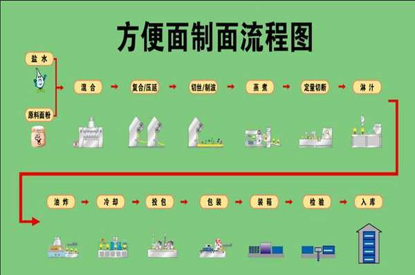

    首先从工艺上来说,方便面主要是经过压面,切面,蒸煮,油炸等过程制作而成的。贴一个工艺流程的图片(图片来自网络):
    压面的过程和挂面生产基本类似,面粉经过和面过程后,设置好压面机的压延参数(每一级碾压参数都是固定的),碾压缝隙由大到小顺次经过五~六次压延,直至面皮达到所需的厚度。

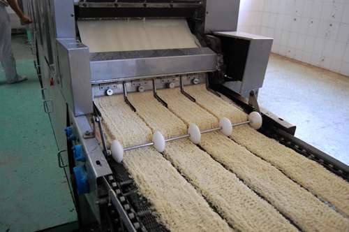

    方便面开始变为卷曲的就是从切面这一步开始的,在正常切面之后,面条在传送下来时,前后两条传送带是存在一定的速度差的,这个速度差就造成了方便面变的卷曲,生产时可以调节速度差来控制后面面饼的重量等参数。
    [​IMG] 接下来的步骤是蒸煮,这也是面条卷曲的原因之一。因为面条如果是直条状的,面条会相互叠合在一起,蒸煮的过程会很缓慢,而且容易造成面条黏在一块。将面条制作为卷曲状,面条之间会有较多空隙,有利于蒸汽均匀分布在面条间,受热更均匀,也可以更快的将面条煮熟。而且卷曲的面条在传送带上运输的过程中具有一定的弹性,不容易断裂。如果是直条状面条,有可能在传送带上因为速度差造成拉扯而断裂。
