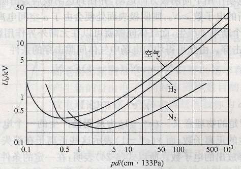

    1)关于空气击穿电压
    由于开关电器,包括家用电器和低压电器在内,导电材料和触头之间的绝缘介质一般都是空气,因此,空气的绝缘能力和空气的击穿电压成为一个极为重要的问题。
    早在 1889 年,著名科学家巴申(Paschen)就从实验中总结出多种气体的击穿特性。
    我们来看下图(摘自《低压开关电器手册》:
    图中,纵坐标是击穿电压,横坐标是压强与电极间隙的乘积。
    我们发现,对于特定气体而言,它的击穿电压与 pd 有很密切的关系,并且存在最小值。
    当 pd 大于或者小于它的最小值时,击穿电压降随之升高。
    由此可见:
    如果加大电极间隙的气压,或者将间隙抽成真空,都能提高气体的击穿电压。

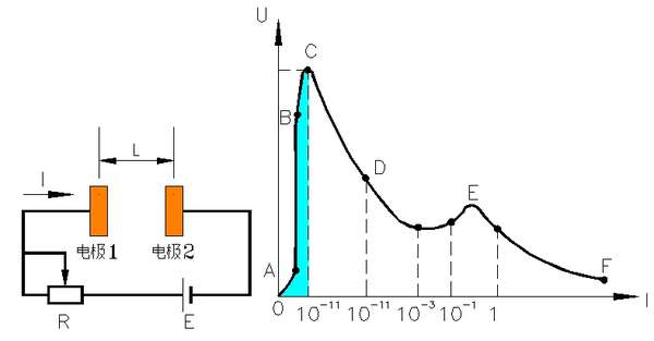

    看下图:
    这是我绘制的有关气体放电的曲线,蓝色的区域就是非自持放电区域,C 点的电压就是击穿电压。
    结论:
    由于以上三个原因,国家标准中把海拔 2000 米定为限制值。一般的电器在 2000 米以下使用不会有任何问题,之上使用就要降容。
