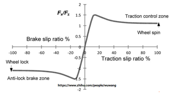

    下面这张图阐释的是轮胎运动状态与纵向力 [​IMG](驱动和制动方向)的关系,出处见参考文献[1]。
    这里我尝试尽量用最容易理解的语言解释一下,要想获得更多准确和详细的信息,还请阅读汽车动力学相关书籍文献。
    • 纵轴[​IMG] 可以简单理解成驱动力比例,甚至你可以粗暴地就认为它是加速度
    • 横轴 slip ratio 为轮胎的滑移率[2],可以简单理解是车轮滑动与滚动这两种状态的构成比例.
    我们这里只用到第一象限区域的驱动时的这部分,在驱动行驶时:
    怎么理解呢?很简单,想象一下车子陷进烂泥里,轮子一直在泥里转,光打滑但车子就是不走。此时轮速≠0,车速=0,此时轮子状态为纯滑动,代入上面公式得滑移率 slip ratio=100%。
    另一种情况就是纯滚动:轮速=车速,轮胎没有任何打滑,代入上面公式可计算的 slip ratio=0
    那么到这里,其实就可以回答,如何做到完美的弹射起步动作了:
    弹射起步时,只要把滑移率控制加速度最大的点,那么就是完美的一次射!
    但事实上想要把滑移率完全控制在加速度最大的点几乎是不可能的,那么只要控制在较大的区域就好了,也就是上图的滑移率在 10%-25% 区域就好啦。
    如果你仔细观察弹射起步的车,你会发现,驱动轮在起步那瞬间是有一些轻微的打滑的,原因就是因为这个。
