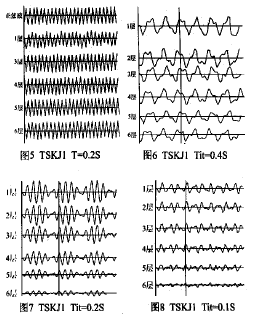

    张先生的十篇论文,有一多半是车轱辘话和跟指出他错误的人打嘴仗,只有那么一两篇勉强能算作有技术性的内容。最有代表性的可以说是发表于 2001 年的这篇《框架结构质点体系建筑物地震反应新的计算方法简要及与试验结果的对比》。总算还有些自知之明,或者可能是编辑不让,所以标题不是「抗震新理论」。而且连编辑都在前面加了编者按,说「现发表张宪恩同志“框试”一文, 是想促使地质地震、人文地震、工程地震的发展, 以减少地震灾害。对于“框试”一文所提出的观点, 大家未必都赞同。本刊愿提供一个作者与同仁、同行讨论的阵地, 以促抗震理论进一步向前发展。」
    既然张先生说 Nathan Newmark、Anil Chopra、Ed Wilson、Ray Clough 等等的理论是错误的,他的抗震新理论要取而代之,那么我个人期待的至少是一个鸿篇巨制。结果看完这篇只有三页的中文论文,我只能说,这都能发表,编辑的心够大的。

    套用这个标准,那张先生的 paper 站不住脚的地方太多了。如果我是 reviewer,很容易就能提出下面这些问题:
    • figure 没有标题,没有标出坐标轴,没有刻度,没有最大值最小值,也没有图例,文中也没有说明。我怎么知道这画得是些啥?位移?速度?加速度?层间剪力?最大值、最小值、大概的数值量级是多少?
    • 引用实验数据只是说「某试验」,没有给出任何数据来源,也没有给出任何参考文献。这个试验是谁做的?怎么做的?什么时候做的?是振动台还是别的形式?数据怎么测量的?测量的是哪些数据?
    • 文中说明图 5 为试验结果,图 7 为计算结果,文中的结论为「除了波形有差异外,试验结果与计算结果是吻合的……」。请大家看看上面的图 5 和图 7,大声告诉我,它俩吻合吗?
