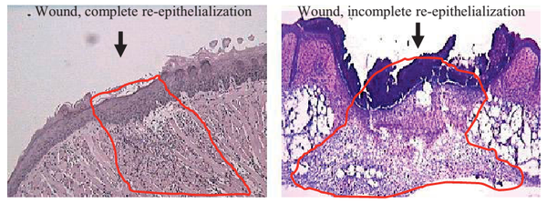

    图片为损伤 24 小时之后。左边的是口腔黏膜,右边的是皮肤。(图来自参考文献 1)
    口腔黏膜和皮肤损伤之后给人的感觉是不一样的。口腔黏膜伤口总是长得非常快,稍微咬到了一点一下子就好了(溃疡除外)。那么,这是为什么呢?有以下几点原因:
    1. 口腔黏膜愈合有更短暂的炎症的过程
    口腔黏膜的伤口愈合过程中炎性细胞、炎症因子(如 IL-1α, IL-1β, TNF-α等等啦)更少,口腔黏膜和皮肤创伤修复的显著区别在于口腔组织的炎症过程是短暂的、一过性的,而皮肤组织愈合却伴有持久的炎症过程。并且,黏膜和皮肤愈合过程中,口腔黏膜的血管生成也比较快。所以口腔黏膜愈合更快、而且留的疤也挺小的~(深究的话从基因转录角度来讲延伸阅读可继续读参考文献 1)
