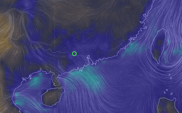

    冬天即将过去,春天的脚步越来越近,南风变得躁动不安,急切地希望将南海的水汽带向大陆。华南的小伙伴们,正是一年一度比拼内衣数量的时候了
    一、回南天的背景
    春天,正是冷暖空气角逐的时期。在这个时间,海洋上的的湿润的气流与北方的冷空气互相角力。在冷空气势力较弱的时候,湿润的气流越过海岸线北上,但是陆地的温度并没有很高,这就是回南天的主要背景。目前,华南已经进入前汛期,这也是冷暖空气角逐的结果。
    由南风带来的海洋上的低层水汽深入了华南地区。

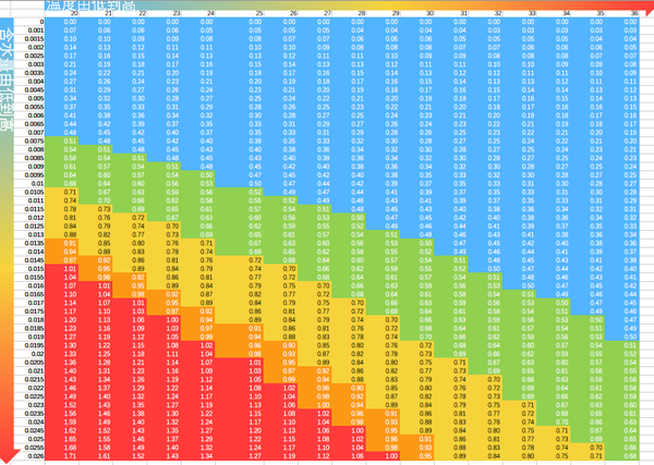

    在气象中真正常用的,也是被大众广泛知晓的一个描述空气湿度的物理量就是相对湿度。它的标准定义是:在压强不变的情况下,实际水汽压与饱和水汽压的比值。
    为了更好的直观描述在不同温度、不同含水量情况下的相对湿度的变化。我制作了一张表格,分别指出了在不同温度、不同含水量的情况下,相对湿度的变化。(建议点开大图查看)
    红色区域的数值超过了 1,即相对湿度超过了 100%,也就是凝结区。两块橙色区域就是高湿区(70%-99%)。蓝色代表的空气较干燥(小于 50%)。
    下面我们基于这张表格来分析回南天的成因。

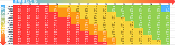

    我截取了这个表格的一部分来说明。
    1、为什么墙面和地面会有水珠出现。
    我们假设当时的气温为 25℃,空气含水量(比湿)为 0.0018,也就是这张局部表格的第一行,可以看见此时的空气湿度为89%,如果墙面,地面的温度为 22℃,那么在墙面、地面附近的空气湿度就变为了106%,超过了 100%。水汽就会在墙面和地面上凝结,自然而然的产生了水珠。
    2、为什么衣服晒不干
    空气中的含水量较大,则较容易与衣物表面的水分子达到相态平衡,衣服自然就晒不干了。
    3、为什么夏天不会出现这种情况。
    同样来看第一行,0.0018 的情况,在 25 摄氏度的时候,相对湿度为 89%,但是到了 30℃,相对湿度就降到了 66%,虽然水汽含量没变,但是由于温度上升了,相对湿度下降了(所以是“相对”),即证明空气的饱和度下降了。但是,虽然这样墙面干燥了,你以为这样就舒服喽,太单纯了,这又是另一种天气现象了,被称为桑 - 拿 - 天,因为虽然相对湿度降低了,但是水汽还在默默的那边。这种时候就需要用另一种物理量 - 绝对湿度(水汽密度)来表示了,这里不再多说。
