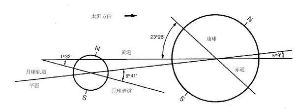

    首先要从月球的运动说起。月球可以被视作一个刚性的球体,它的运动可分为质心的运动(公转)和环绕质心的转动(自转)两部分。
    在研究月球的质心运动时,我们通常将月球和地球近似视为全部质量集中在质心的质点,并且只有彼此相互吸引的引力作用,构成地月系统。从惯性坐标系内观察,地月二体系统的公共质心绕太阳公转,月球和地球又分别绕它们的公共质心作相互转动。根据二体运动理论可知,月球围绕地球质心作平面椭圆轨道运动,月球和地球的赤道与其轨道的几何关系见图 1,其中,月球赤道与月球轨道面的夹角为 6 度 41 分;月球轨道与黄道的夹角平均值为 5 度 9 分,夹角的变化范围 4 度 57 分~5 度 19 分。
    月球绕地球的旋转轴和轨道几何关系

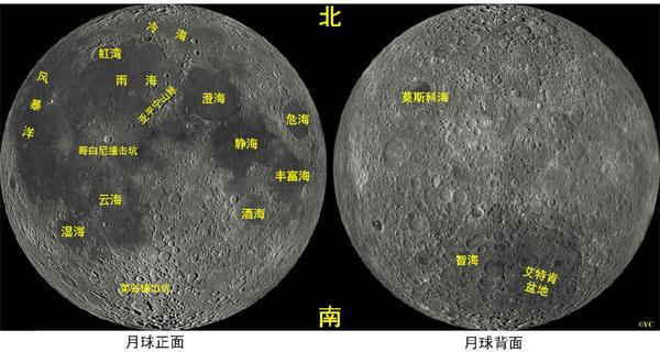

    整体上,月球表面可分为月海和月陆两大地理单元。
    月海是指月球上大片颜色较深的黑斑区域,实际上是一些宽广的平原,一滴水也没有。这些区域对太阳光的反射比较弱,看上去比周围更暗一些,很像地球上的海洋,约占月表面积的 17%。月球上共有 22 个月海,其中 19 个分布在月球的正面,包括雨海、静海、云海、冷海、风暴洋等,约占整个正面半球表面积的一半,北半球的月海分布尤为显著。月球背面只有东海、莫斯科海和智海等 3 个月海。
    月海是月壳形成后,内部岩浆涌出月表,填充低洼盆地后形成的大型平原。月海平原大多为山脉所包围,类似于地球上的盆地,具有圆形封闭的特点。最典型的例子是雨海,其四周环绕着亚平宁山脉、高加索山脉、阿尔卑斯山脉、朱拉山脉和喀尔巴阡山脉。月海的地势比月陆要低得多,如静海和澄海比月球平均水准面(为一等势面,其平均半径与采用激光测高得到的月球地形平均半径相等)约低 1700 米,湿海低 5200 米,最低的是雨海东南部,其最深处比月球平均水准面低 6000 多米。月海中也常见到一些突起的山岭,包括弧形海岭、呈对角线分布的海岭和脉状不规则海岭。
    除月海外,月球上颜色较浅的部分类似地球上的“陆地”,称为月陆。根据月球形成的大碰撞学说,46 亿年前,一颗火星大小的天体撞击原始地球,撞击抛射物质在地球轨道形成了月球。月球形成后出现全球性的岩浆熔融,熔融岩浆在冷却过程中发生结晶和分异,密度较重的物质被下沉到月幔,而密度较轻的物质漂浮在月球表面,冷却凝固后形成了古老的月壳。月海则是在月壳形成后,从月壳裂缝中涌出的岩浆形成的。因此,月陆比月海更古老。
    月陆的主要成分是密度较轻的斜长岩,反射率较高,看上去比较明亮。月陆的地势一般高出月球水准面约 2~3 千米,所以也称月球高地。整体上,月陆面积约占月球表面积的 83%。月球正面的月陆与月海面积大致相等,但月球背面月陆占据着绝对主导地位。
    不管是月海还是月陆,整个月球表面都分布着密密麻麻的撞击坑,记录着 40 多亿年来小天体撞击月球留下的痕迹。月球表面越古老,撞击坑分布密度越大。月陆的撞击坑密度更高,地形更崎岖。因此,嫦娥四号的着陆区选择将是一个亟待解决的重要问题。
    月球正面和背面的比较。正面以地形平坦、月海居多,背面颜色较亮,月陆居多,撞击坑分布密度也比正面高,地形更崎岖(©YC)。

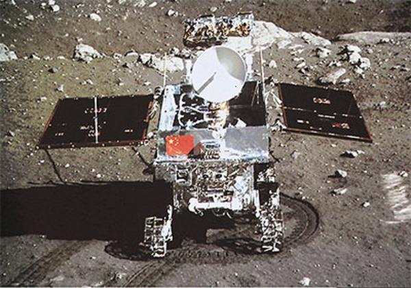

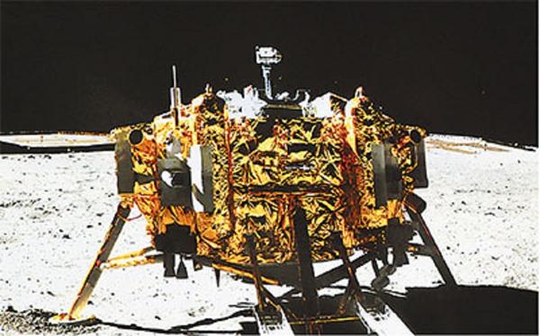

    一些人看到嫦娥一号和二号卫星拍摄的月球照片都是黑白的,就问为什么不拍一些月球的彩色照片回来,可实际上黑白灰才是月球的真实颜色。嫦娥三号着陆器和玉兔号月球车包裹着金色的薄膜和鲜艳的五星红旗登上了月球表面,中国人终于在月球上拍到了彩色照片,满足了给月球拍彩照的心愿。
    嫦娥三号着陆器上的相机拍摄的“玉兔”号月球车
    玉兔号月球车上的全景相机拍摄的着陆器

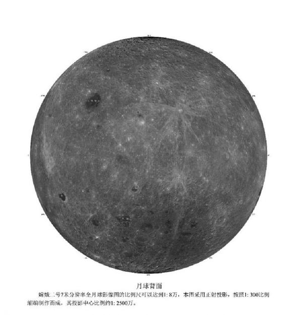

    嫦娥二号 7 米分辨率月球背面影像
    (国家天文台月球与深空探测研究部供图)
