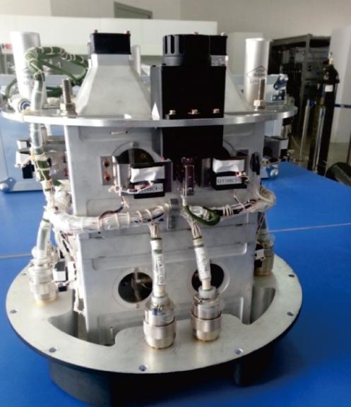

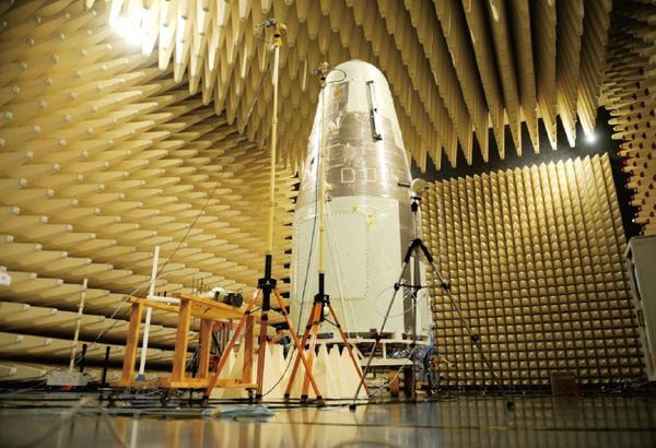

    图 1 实践十号微重力实验卫星外观
    按照计划,实践十号将在太空中利用特殊的空间环境展开 19 项科学实验载荷任务研究,并将在轨完成科学实验,其回收舱将在结束太空飞行后,把 11 个项目的实验样品带回地球,探索宇宙中新的科学奥秘。

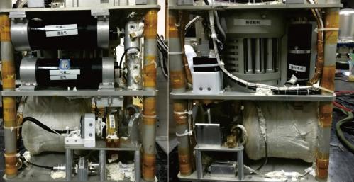

    以实践十号科学实验项目中有关煤的燃烧实验为例,人类之所以要在太空中开展这种主要在地面应用的实验项目,是因为在地面进行的煤燃烧是一个多因素作用的结果,特别是浮力对流掩盖了许多燃烧的基本过程,而在太空中我们把重力因素排除之后,其燃烧机制和特点、及物性参数的测量会发生怎样的改变,这些研究成果对于提高地面煤燃烧的效率是非常有指导意义的。除此之外,实践十号空间生命科学实验项目中,有关于植物、动物以及现在医学界的研究热点——造血干细胞及胚胎发育的研究,对于未来空间科学的发展也具有深远的意义,比如人类在太空中进行长期的驻留、甚至是进行太空旅行、太空迁移,这些科学实验项目将提供关键性的科学依据。
    图 4 煤燃烧箱内部结构

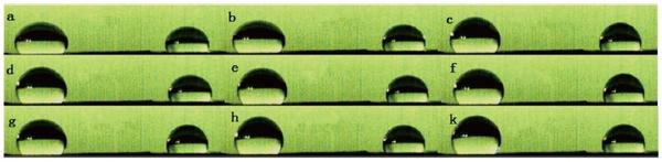

    康琦表示,实践十号科学实验卫星所进行的微重力科学研究,包括基础性研究和应用性研究,并带有鲜明的中国特色,例如“微重力下煤燃烧及其污染物生成特性研究”就是要利用微重力环境,揭示中国典型煤种的单个颗粒和煤粉颗粒群在流动解耦、传热传质各向同性理想状态下的着火、燃烧和污染物生成的基本规律,准确获得地面无法得到的一些基础数据,发展更完善的煤燃烧理论和模型;“微重力条件下石油组分热扩散特性的研究”将有可能改良人类目前的原油分布预测精度;“微重力条件下非金属材料燃烧特性的研究”则要观察微重力条件下材料着火的规律,并与重力条件下的燃烧进行对比,从而推动中国建立自己的航天防火规范。
    图 5 落塔实验中观察到的液滴进入微重力环境后外形的变化

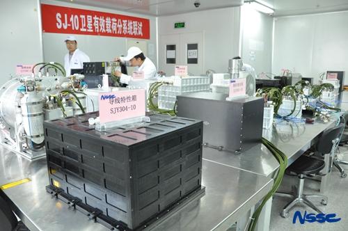

    据介绍,在实践十号返回式卫星上,专门搭载了一个材料科学研究的多功能炉,在这个实验仪器中将进行八种新材料、新工艺的研究,包括半导体材料、合金材料以及金属材料。在地球表面,由重力效应而产生的浮力对流、重力密度分层等现象,会对熔体材料生长过程产生极大的影响,出现不同程度的缺陷,材料的性能和质量受到很大的影响。晶体生长和材料制备在现代通信及电子产业中有很重要的地位,而在微重力环境下开展晶体生长研究,可排除浮力对流和重力沉淀效应的干扰。康琦表示,科研人员也将研究微重力环境下晶体生长和凝固过程,从而理解材料从熔体中形成的界面动力学,为改善地面晶体生长工艺奠定基础。通过微重力环境抑制溶质浮力对流,获得地面重力场中难以生长的高质量材料。通过此次实践十号空间科学实验研究,有望改善特殊材料的加工工艺过程以及促进新材料新性能的开发与应用,为我国空间材料的发展做出新的贡献。
