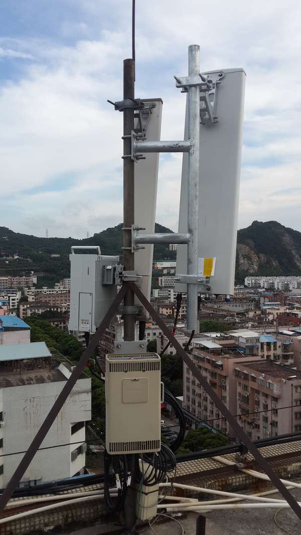

    3. 分布式基站主要由两部分组成,就是 BBU 和 RRU,就是楼上所说的“信源”,泄露电缆的作用只是把信源的信号“放大”(应该叫增益)后,传送出去而已。
    图中那两个有提把的谈黄色和白色的长方体“铁块”就是 RRU,也就是分布式基站的一部分。比如我们这里的海底隧道长约 6KM,进出两条隧道一共动用了 18 台 RRU 和两台 BBU 以及泄露电缆进行信号覆盖。
