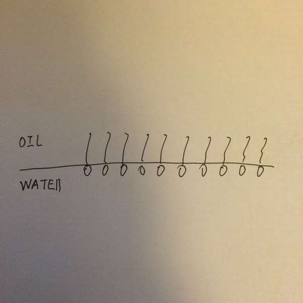

    首先,会有泡沫出现是因为这些清洁剂里有表面活性剂的存在,这也是能起到清洁作用的主要物质。常见的表面活性剂由两部分组成,一部分是亲水(疏油)的头基,另一部分是亲油(疏水)的碳链,在清洁表面的时候,亲油的碳链与油脂类物质结合,然后在水的冲洗下,亲水的头基与水结合,污渍就被洗掉了。基本原理如下图。

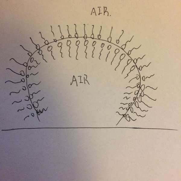

    而对于气泡来说,基本结构如下图,等于是一个类似于“表面活性剂—水—表面活性剂”的三明治,隔开了两面的空气。气泡在热力学上是不稳定的状态,它有变薄,破裂,回复液体状态的趋势,而有表面活性的物质吸附在气泡的气液界面上,形成单分子层,这样就可以防止薄膜在局部变得过分薄而破裂,而是整体上均匀的变薄,所以气泡最终是会破裂的。这个性质被称为薄膜弹性(film elasticity)。
