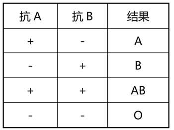

    临床上快速检验血型就是利用这一特点,分别使用抗 A 和抗 B 的抗体血清加入到待检测的血液中,观察出现凝集反应的情况。这种用抗体去检测抗原的方法叫正定型试验。
    结果是这样的:+ 代表阳性,也就是出现凝集反应。

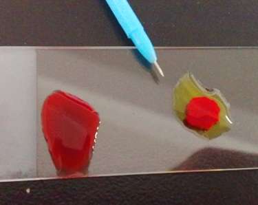

    这是上学时候做的实验,用那个针戳自己手指然后验血型……(┬_┬)
    图中右边可以看到黄色液体(黄色是为了区分抗 A 和抗 B,人为加的色素)中有一坨红色的,那就是凝集了的红细胞,而左边明显是整个液体都混在一起,没有区分。
    右边滴加的是抗 B 血清,发生了凝集,左边是抗 A 血清,没有凝集,所以,我是 B 型血。
