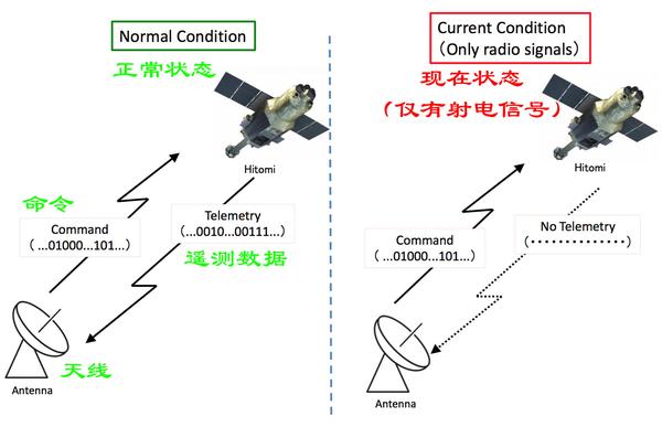

    在发现卫星部分部件解体之后,JAXA 本来想利用随后卫星过境的机会和卫星进行通讯联系,对卫星发送传输指令和接受遥测数据,从而了解卫星究竟发生了什么。但是,截止 3 月 29 号之前,仅仅只接收到过总共 6 次来自望远镜的极短信号,并没有望远镜的其它观测以及状态数据,所以没有办法确认卫星的健康状态。在 3 月 26 日和 3 月 27 日分别两次,每次接受到的信号时长大约在几分钟,但是到了 3 月 28 日和 3 月 29 日时,每次的信号时间减少到只有几秒钟。

    根据 4 月 7 日的新闻发布会,目前的首要任务就是和卫星建立联系。
    根据 JAXA 的估计,卫星的主体依旧完好,希望卫星主体的旋转最终能够减慢,这样太阳能电池板就有时间收集太阳能,望远镜可以重新获得能量,JAXA 就存在一定的机会重新和望远镜取得联系。与此同时,JAXA 也在对事故之前所收集的数据进行深入分析,调查产生异常的可能原因。
