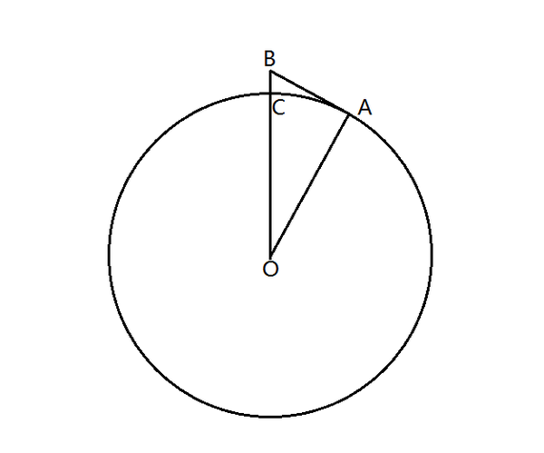

    平原地区人的极限视野范围大概在 5 公里左右。
    假设地球是完美球体,视野范围约等于=sqrt((地球半径 + 人身高)2- 地球半径2),地球半径按 6371km 算,人身高按 2 米算,计算结果大概就是 5000 米左右,这还是最理想的情况。
    BC=2 米
    OC=6371000 米
    ∠A 是直角
    计算可得 BA 距离大概只有 5000 米左右
