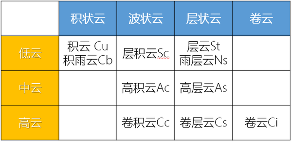

    首先先要讲清楚云的分类。
    如果按照云的形成原理来分类,云可以分为积状云(一大团)波状云(水波状)层状云(一大片)、卷云(纤维丝缕状)
    而按照高度来分类则可以分为,低云中云高云
    而具体的分类我做了一张表格
    当然,有的分类体系将 Cb 列入了直展云。因为强烈发展的积雨云可以一直近地面冲上对流层顶。

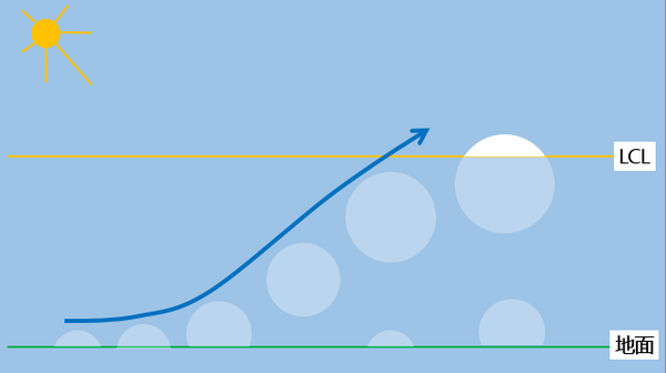

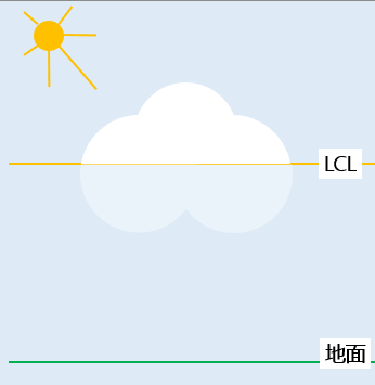

    这个涉及到一个热泡理论
    如下图

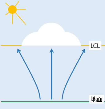

    过程是这样的,地面由于受到了太阳的加热,湿空气就形成了一个又热又轻的热泡,然后在浮力的作用下上升,上升过 LCL 的时候,就会形成一个平平的云底。而地面又会有新的热泡上升。
    顺带一提,如果水汽发生了相变,则绝热过程由干绝热变成了湿绝热,如果下雨了,则变成了假绝热
    因为不止一个热泡,所以我们平时见到的淡积云(Cu hum),就会有 1-3 个云包,这些云包就是由热泡拼合而成的。
    而如果热泡生成的又快,上升的速度也很快,新生成的热泡和已经上浮的热泡就可能首尾相接,形成一个锥状的上升气流组成的热柱。来支持淡积云向浓积云(Cu cong)最终向积雨云(Cb)发展。这也是所谓的热雷雨
    这个就是热力过程引起的积云形成过程。
    因为 LCL 使得云底变平。(评论里小伙伴说应该加上一句 因为 LCL 在局地是固定高度的,所以云底也就是平的了~)

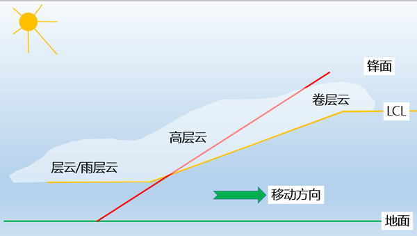

    而层状云,则是由于整层空气的动力抬升形成的。
    暖锋来举栗子。(简图。。简图。。)
