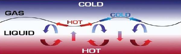

    康琦研究员解释说,热毛细对流,是一种与流体表面或者界面相关的热对流现象。众所周知,在流体的交界面上存在着分子与分子之间的相互作用力,也就是表面张力,而随着温度的变化,表面张力的大小也会发生相应的变化。所以,当流体交界面上的温度分布不均匀时,就会造成在不同的位置表面张力的大小不同,从而形成驱动流体流动的现象,就是热毛细对流。地面晶体生长受浮力对流的影响而产生缺陷,空间晶体生长受热毛细对流影响,缺陷也时有发生。研究热毛细对流问题在实际工业生产中对于提高结晶晶体的质量具有重要意义,比如我们想生产出高质量的半导体材料,就要科学控制单晶硅在晶体生长过程中浮力对流和热毛细对流的影响。
    [​IMG] 图 4 热毛细对流现象原理示意图​

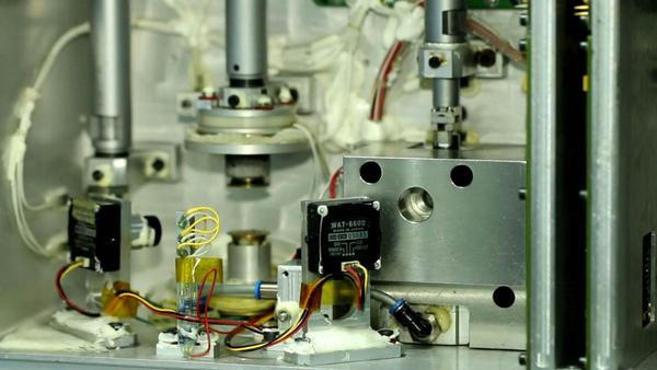

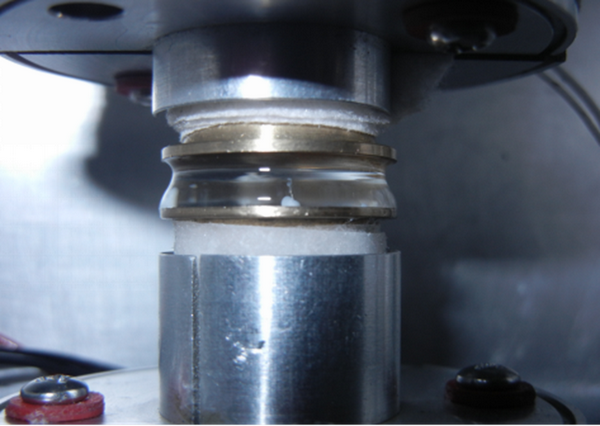

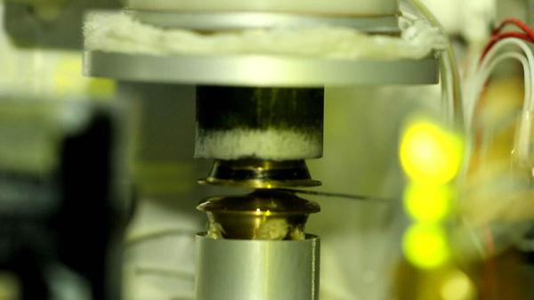

    [​IMG][​IMG]图 5 天宫二号液桥热毛细对流空间实验项目部分实验装置​

    段俐研究员解释道,由于空间实验机会少、成本较高,而且热毛细对流现象与其影响因素之间的关系并不是用简单公式就可以准确描述的,所以需要进行地面实验,为空间实验的顺利进行提供科学合理的参考范围。此次实验中,空间实验室与地面实验室所采用的实验装置是相同的,即一种叫做“液桥”的实验仪器。
    [​IMG]图 6 液桥实验装置示意图​
    上图是液桥模型的简要示意,液体位于上下两个桥柱之间,控制上下两个桥柱之间的温度差,在液体内部形成热毛细对流。
    但是,由于重力的存在,地面实验无法建立大尺寸的液桥模型,通常采用小尺寸(4-5mm 直径)液桥,但依然受到浮力对流的影响,这也是科学家要将其送入太空研究的原因所在。
