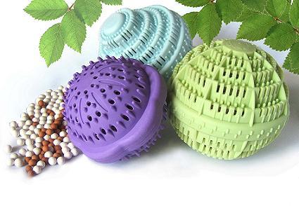

    首先,洗衣球,实际上大概就是如上图所示,一个塑料网球,里面填充一些各种颜色的陶瓷小球。洗衣服的时候把整个盒子扔进洗衣机,和衣物一起搅拌洗涤,不需要加入洗衣粉洗衣液等任何化学洗涤剂,即可把衣服洗的干干净净。生产商和营销商指出,洗衣球可以节约水费电费洗涤剂费,还可以杀菌消毒,使衣物柔顺,最关键的,洗衣球是对人体,对环境无毒无害的绿色环保产品。

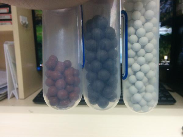

    但我并不想直接宣判洗衣球死刑,而是决定做些实验,给他们一个证明自己的机会,至少给上述那么多神奇的科学原理一个机会。我选择了三种洗衣球,白色的 1 号,红色的 2 号和黑色的 3 号,用 XRF 测试了它们的化学成分,用 XRD 测试了它们的晶格结构,顺便还测试了它们的磁性。三种小球的主要成分都是 SiO2 和 Al2O3,含量超过 1% 的主要杂质还有 Fe2O3,CaO,K2O,几乎不含任何贵金属元素;特别的,1 号中 ZrO2 含量较高,2 号中 Fe2O3 含量较高,而 3 号中还有一定量的 MnO。晶格结构方面,三种小球的主相都是石英相 (SiO2) 和硅酸铝相 (Al2SiO5),而 1 号中含有一定比例的锆英石相(ZrSiO4),2 号和 3 号中含有氧化铁相 (Fe2O3),而 3 号中还有少量的氧化锰 (MnO2),这些结果和化学成分的测试完全吻合。最后,三种小球都完全不具有磁性,虽然 2 号和 3 号中的确含有一定量的铁元素。(怕大家不爱看,实验数据图我就不贴了,反正我已经写的跟实验报告一样了……)

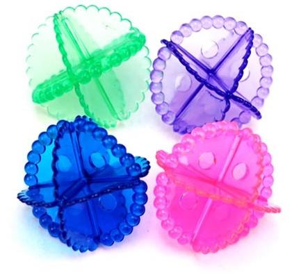

    顺便说一句,市面上还有另外一种完全不同的辅助式洗衣球,大概就是上图这样的像玩具一样的小玩意。在洗衣服的时候,把这些小家伙和脏衣服一块丢进洗衣机。这些表面粗糙的小球会在机器旋转的作用下和衣服发生直接的碰撞摩擦,辅助洗衣。本质上,这和老式搓衣板没有任何区别。目前,这类洗衣球的价格比较低廉,而且一般都会在广告页不怎么显眼的地方加上一句“使用时加入少许洗涤剂效果更佳”。因此,对于这类产品的广告、效果和价格,我是没有疑问的。
