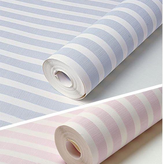

    客厅(起居室):PVC 自粘壁纸(便于撕去);
    卧室:可以选择 PVC 自粘壁纸或者各种低明度墙面色漆,不一定都是白色乳胶漆墙面或者普通壁纸;

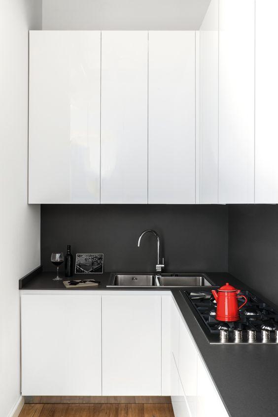

    厨房:非烹饪操作区墙面,可以使用墙漆(便于重涂和换色),操作区正面的墙面,可以使用台面同色石材进行处理,也可使用专用的防油板,也可以使用其他类型的阻燃材质的板材,并粘贴防油膜;

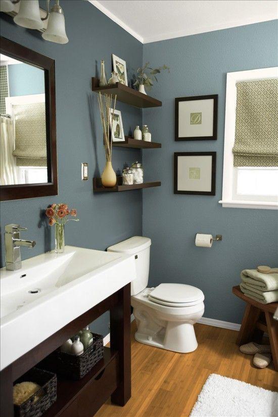

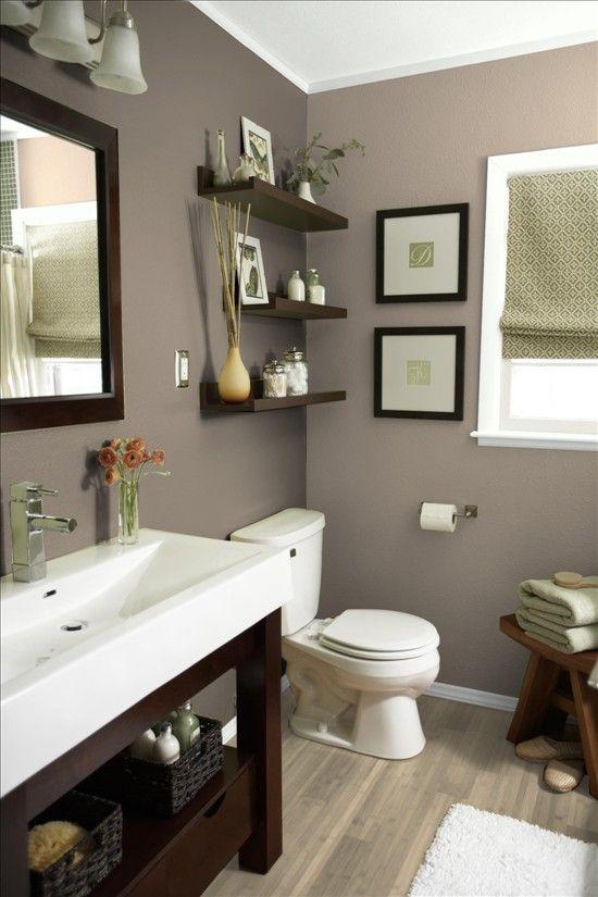

    卫生间(浴室):卫浴干区可以使用普通墙面漆,也可以使用防水漆;湿区隔断内侧可以使用墙砖,或者同样使用防水漆处理墙面;

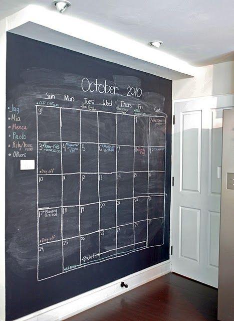

    走廊:走廊区域如果有较单独的一面墙,可以考虑使用磁性漆作为底漆,表面用黑板漆涂饰,作为涂鸦墙或者记事墙。

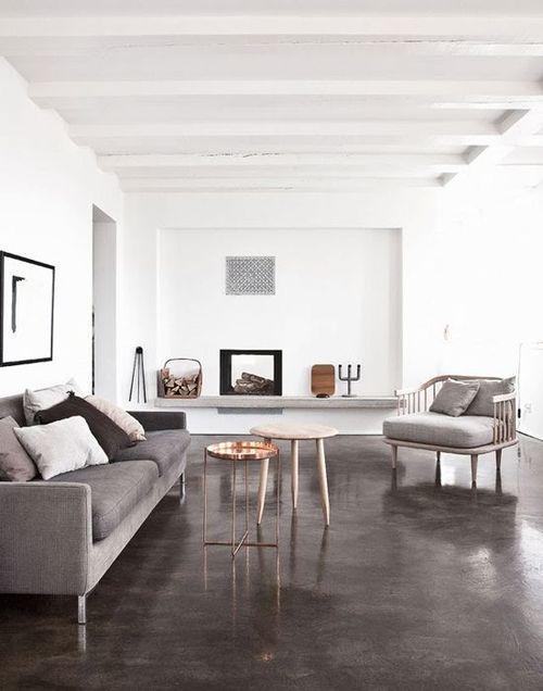

    从改造可能性的角度考虑,尤其是预铺地暖的住宅,地面处理总体的原则依然是减少乃至取消瓷砖作为大面积的材质。当然,南方有些阶段性室内湿度过大的地区也不可一概而论。

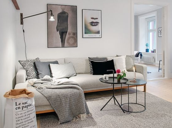

    客厅(起居室):采用水泥自流平,或者按照铺设地板的标准进行水泥找平,然后满铺地垫或者使用大块地毯,等到想铺地板时可以随时铺设,这里需要注意的地方就是室内门的定做尺寸,要按照后期铺设好地板的地面标高来制作。

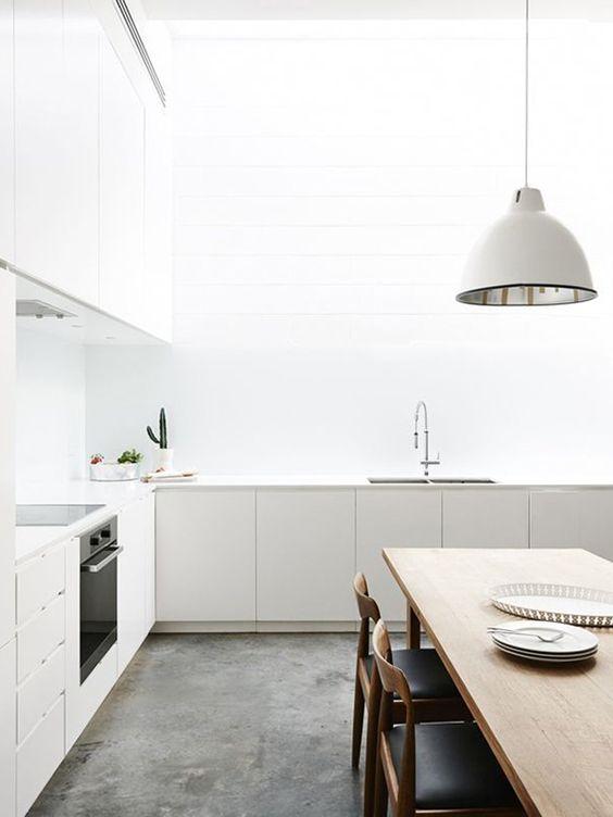

    厨房:厨房的地面,一般来说在材质选择上要考虑便于清扫,中深色为佳,平整一些更好,那些仿皮纹、颗粒状的地砖,更适合用于需要防滑的卫浴区地面,如果不铺地砖,综合考虑也还是水泥自流平比较合适,毕竟厨房有溅水和溅油的可能性,还要考虑防火需求。

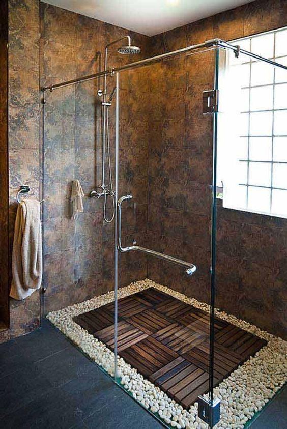

    卫生间(浴室):干区地面在进行过防水处理后,可以考虑水泥自流平的工艺,也可以铺设类似红砖的材质;湿区地面同样可以不使用地砖,在做出合理排水坡度后,地面进行防水处理,然后在干湿隔断的挡水条内侧区域使用木质淋浴地垫,或者是选用一体式淋浴底台。

    茶几:可以使用正方形茶几代替长方形茶几;用大圆茶几代替长方形和正方形茶几;用一大一小的一组圆茶几或者方茶几代替单个的普通茶几;

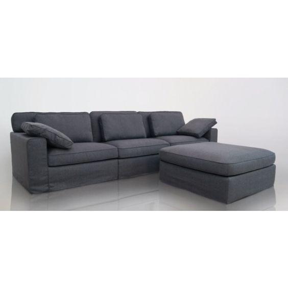

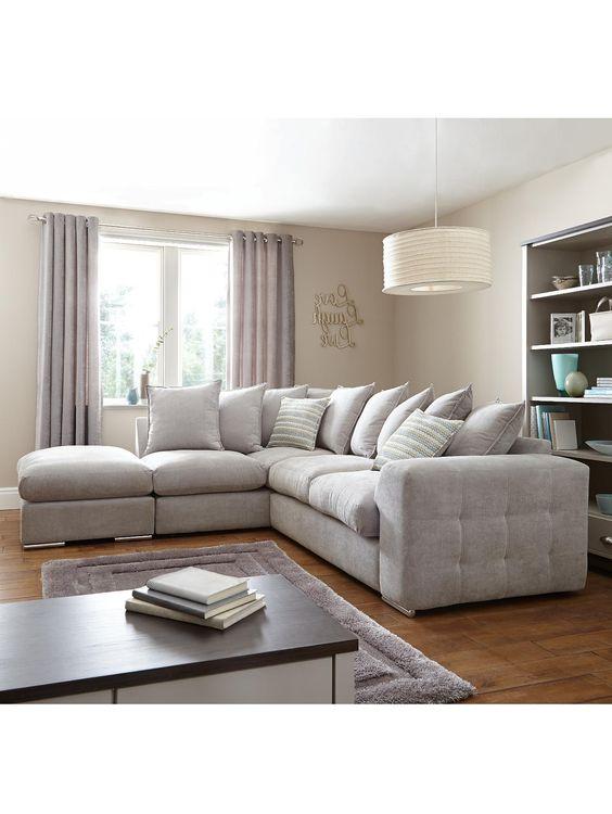

    沙发:在沙发的选择上,可以考虑用分体的脚凳代替常见的“L”型沙发,以便灵活设置起居室的空间功能。

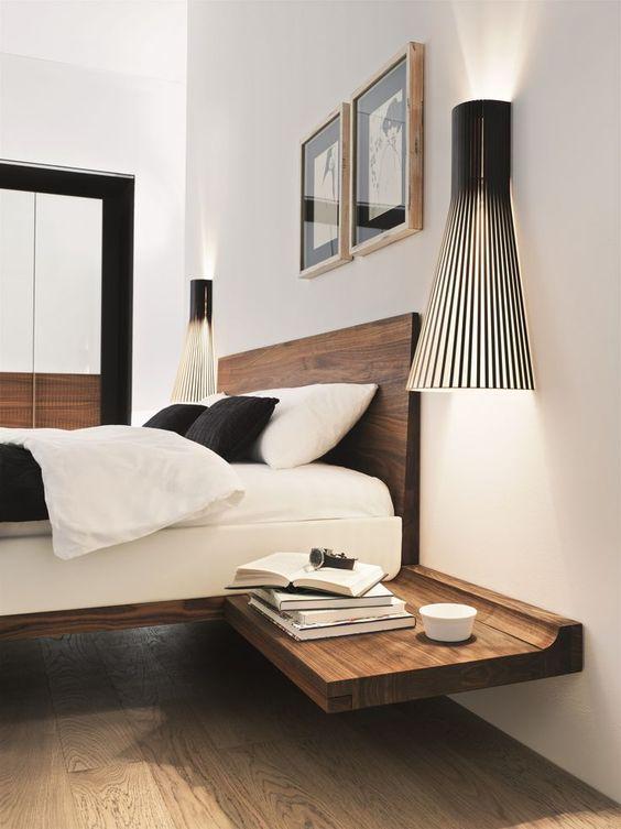

    床头柜:买床时不再同时购买配套的两个床头柜,一来很多时候卧室因为面积所限或者长宽比例问题(比如过于方正),无法兼顾衣柜、床头柜、床身、梳妆桌(电脑桌)的置放需求;二来也因为床头柜如果和床的造型特征过于一致,会导致衣柜和书桌难以搭配购买。

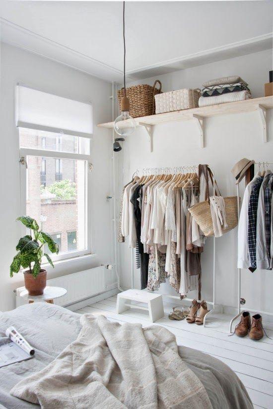

    可以考虑使用圆凳、靠背椅、墙面搁架、壁灯吊灯、床下抽屉、床头暗格来分散解决卧室床头区域的收纳置物需求。

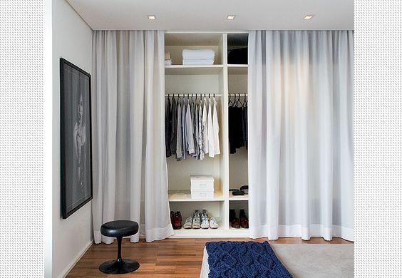

    使用墙面收纳架,或再搭配天花板顶轨及布帘进行区域隔断。
    或者使用超薄衣柜,改变衣物挂放方向,不再设置普通 60cm 深度的普通衣柜。

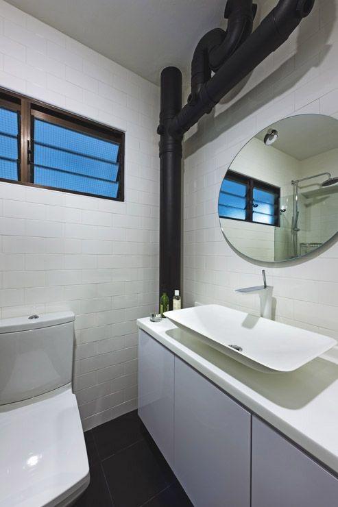

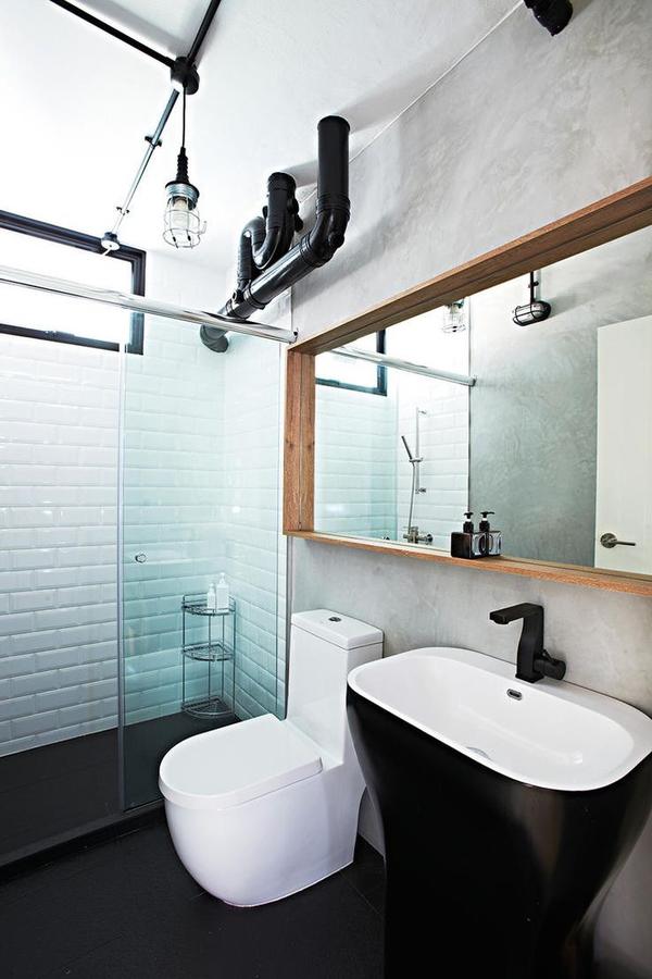

    下水管道:如果卫生间的下水立管位于干区,可以采用“水泥板 + 隔音棉 + 加墙漆”的方式处理;也可以不做包覆,直接喷哑光漆处理。

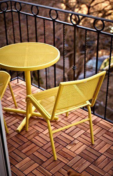

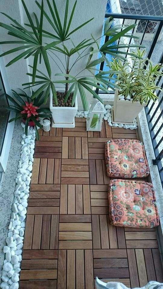

    阳台:阳台也可以不铺地砖,水泥找平之后直接用防腐木或者户外地板铺地。

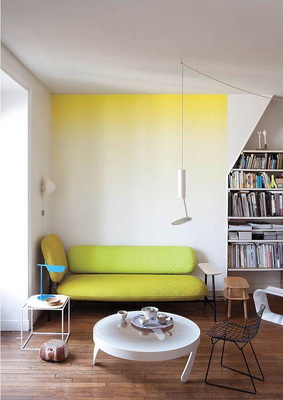

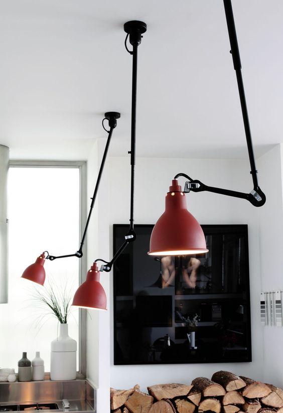

    一盏好的灯具,或者甚至只是换一个更高显色和更高光通量的灯泡,都能明显改变空间氛围。
    比如说吊线灯的使用,如果在前期设计时没有在天花板预留电位,也可以用下图的方式,可以节省埋线的费用,最多是顶面打一个孔埋入膨胀栓,塞入一个挂钩的事情。

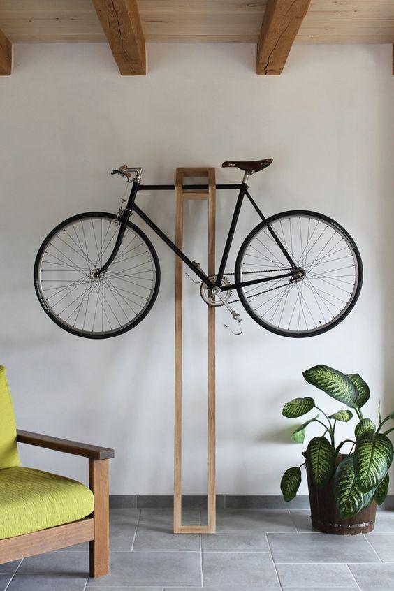

    当然,使用大型绿植、大幅面的海报及挂画、墙面挂放的自行车、兼顾就餐和日常工作的大板桌,都可以或多或少地起到转移视觉重心的作用,这就需要设计师或者居住者自行合理搭配了。
