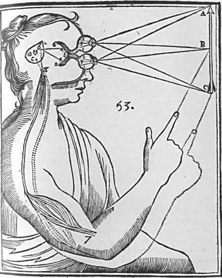

    人类视觉的放大镜 - 小荧幕模型,来自法国哲学家笛卡尔 1644 年出版的《哲学原理》一书。在笛卡尔的想象里,物体发射或者反射的光线进入眼睛,被放大镜(晶状体)折射和聚焦后,在小荧幕(视网膜)上呈现一副倒立的、缩小的、但却完整无缺的图像,从而被人脑感觉到。当然,就像我们将要讨论的,这个模型尽管接近真实,但是完全逃避了回答更基本的问题,也就是小荧幕上的那幅图像是怎么被人脑”感知“到的。(图片来自http://www.princeton.edu

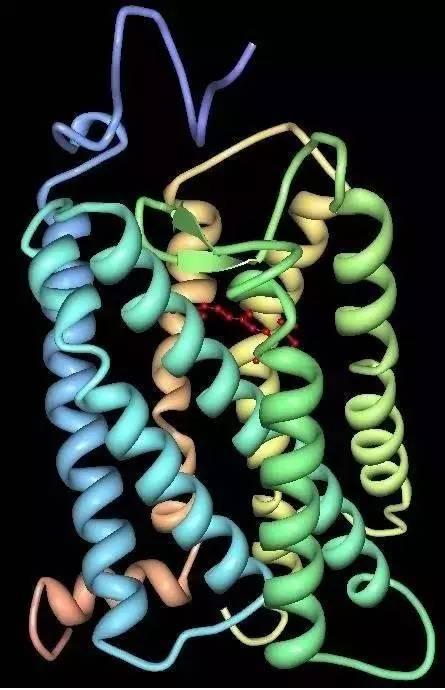

    视紫红质蛋白的三维晶体结构。美国科学家沃德(George Wald)进一步深化了鲍尔和库恩尼的假说,他发现,视紫红质能够和一个小小的名为视黄醛的色素分子结合从而呈现妖艳的紫色。在光线照射下两者分离,失去颜色的视紫红质随即在视网膜细胞中产生了电信号。尽管在进化史上眼睛反复独立出现过很多次,但是所有动物的感光原件都是从同一个视紫红质祖先那里变化而来。顺便说一句,视黄醛来源于维生素 A。因此当人体缺乏维生素 A 时,感光能力就会急剧下降产生夜盲症。(图片来自英文维基百科)

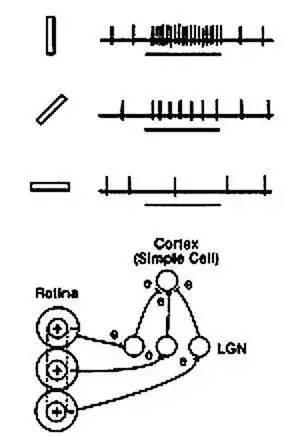

    他们推想,大脑其实并不是直接感受光点,而是感受光点组成的“光线”。在随后的几个月里,休伯和威瑟发现大量的大脑细胞的确不会对光点光斑有特别反应,而是会对某种角度的长方形光条反应强烈。有趣的是,有的细胞只会对水平放置的光条有反应,有的细胞偏爱垂直的,有的细胞干脆喜欢 45 度角倾斜的。
    休伯和威瑟记录到的大脑细胞。这个细胞仅仅会对一个垂直的光条敏感(左上),产生像机关枪一样密集的电信号(右上),而对其他方向的光条没有反应。一个简单的解释就是,这个细胞能够同时接受来自数个视网膜细胞的信号(下)。这几个视网膜细胞恰好成垂直排列,因此一个垂直的光条能够同时刺激到这几个细胞,因此产生了最强的信号。(图片来自 University of Minnesota Duluth
