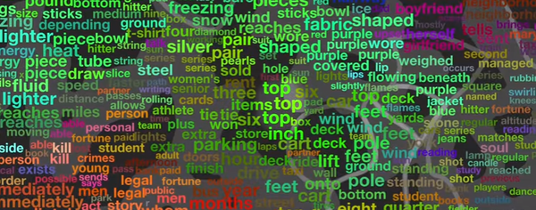

    如果一个词有多种语义,譬如说英文的「Top」(上)。当人听到这个词时,额叶(就是脑门那块的大脑)的额中回(middle frontal gyrus)那一小块区域会变得活跃,而其他和衣服、外表相关的词汇也聚集在此。

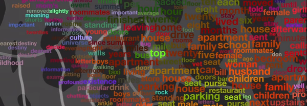

    这个词也有「第一、首位」的意思。不出意外地,我们在与数字相关的区域(要靠近后脑勺一些),也能找到它。(为了方便展示词语的分布,下面的图都是将大脑的整个表面压平的样子)
    top 也和位置有关,所以另一个可以找到它的区域则是和建筑物相关的大脑区域。

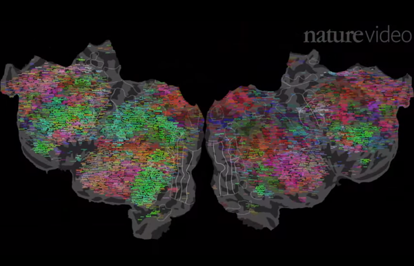

    把大脑两边都抻平了看看词义的分布:
    下图相当于是上图的科研版本。那晶莹剔透的大脑。好美好美啊!!!(科学和艺术会是一对好 CP)总觉得应该会很好吃……
    图:来自原论文 Huth et al 2016 图 2
