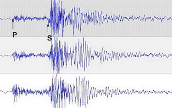

    要了解地震预警,先要了解一下地震和地震波。地震是地壳岩石断裂在极短时间内释放出大量能量的结果,这种巨大的能量可以激发出一种向四周传播的弹性波,我们称为地震波(图 1)。

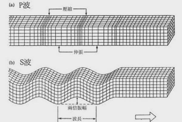

    地震波在地震发生后会主要产生两种类型的波,一种是体波,包括纵波和横波,其中纵波也称为 P 波,横波也称为 S 波。纵波是挤压传递的波,横波是剪切传递的波。另一种是面波,是由纵波、横波在地表相遇后叠加而成的混合波,其波长大,只能沿地表面传播。大地震发生后,对地面造成破坏的主要是横波(见图 2),当然面波也会造成地面建筑物的破坏。

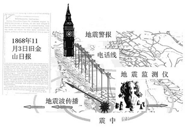

    如何进行地震预警呢?人类早就有地震预警的设想,例如,1868 年美国旧金山日报刊登的地震预警的设想,就非常形象地告诉我们如何进行地震预警。由图 3 我们看到,地震发生后纵波和横波由震源向外传播。纵波传播速度较快,大约 6 公里 / 秒,但震动相对较小,破坏性也小。横波传播速度较慢,大约 3.7 公里 / 秒,携带能量大,是地震发生时造成破坏的主要元凶。地震预警系统就是利用震中附近监测仪器捕捉到地震纵波后快速估算地震参数,比如发震时刻、地震强度、地震位置、震中烈度等,并预测地震对周边地区的影响,抢在横波到达震中周边地区之前,通过电子通讯系统,如广播、电视、网络、电话、手机、报警器等发布警报信息。在图 3 的右下方还把中国的侯风地动仪画上去了。19 世纪的地震监测设备很简陋,监测台站也很少,因此无法实现地震预警的设想。地震预警需要密集地震观测网和智能化的处理系统,这样才能保证大地震发生后快速发出地震警报,所以人类百年以前的梦想,今天才得以实现。

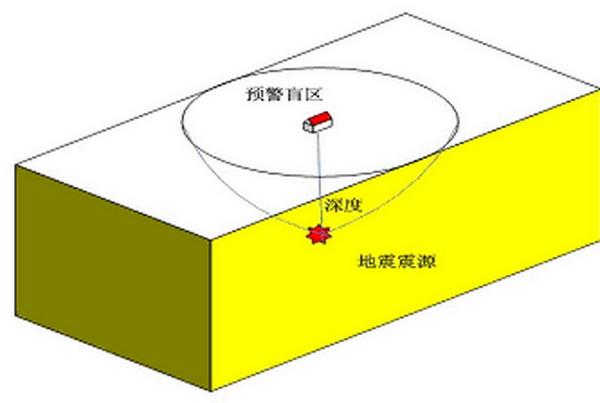

    图 4 是地震预警盲区的示意图。红星为震源,红房子为地震台。前面我们说过从地震发生到发出警报需要时间,这个时间包括:(1)地震波从震源到达地震台与(2)地震台收到地震信号再判定地震所需时间的总和。在这段时间里,地震波照样传播,这段时间对应的是横波传播距离,我们称之为地震预警盲区。
    假设最理想的情况是地震台正好在大地震的上方,也就是在震中位置。如果地震发生在 12 公里深,按照地震纵波传播速度 6 公里 / 秒,则地震纵波传到地面地震台大约需 2 秒钟,地震台收到地震波后需要进行快速的计算,从而确定前述的地震参数。目前全球最高水平的计算需要使用前 3 秒地震波,这样最短时间需要 5 秒中才能发出地震警报,这时地震纵波已经走了 30 公里左右,地震横波也已经走了将近 20 公里左右,我们称纵波走过的半径 30 公里和横波走过的 20 公里以内的区域为纵波和横波的地震预警的盲区。如前所述由于地震破坏的元凶是横波,所以一般指横波的地震预警盲区为地震预警盲区。显然在盲区内警报收到时,有破坏力的横波已经到达或过去了。
