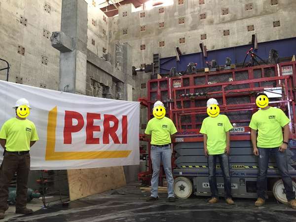

    我猜我是知乎上屈指可数的现场工人之一。
    猜猜哪个是我?
