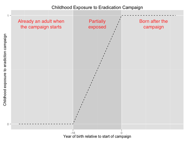

    按 1920 年这个时间点,我们可以将人群分成三组。1902 年以前出生的人,在『灭疟运动』开始时已经成年了。在 1920 以后出生的的人,完整经历了『灭疟运动』。而且 1902 至 1920 年之间出生的人,部分影响到了『灭疟运动』的影响。

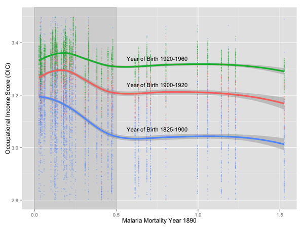

    上图中,我们按照样本中每个人出生地在 1890 年的疟疾死亡率,将样本分为两组,一组为出生在疟疾流行地区的人(1890 年疟疾死亡率 > 70% 分位数,上图中红点),另一组为出生在疟疾非流行地区的人(1890 年疟疾死亡率 < 30%分位数,上图中绿点)。
    我们看到,在疟疾非流行地区,收入的增长随出生年份的变化比较平缓,在 1902-1920 年之间没有明显的跃升;当然,整体上这些地区的人工资更高(绿线)。而在疟疾流行地区,我们看到,1902-1920 年出生的人,较之前出生的人,收入增幅很大(红线)。在 1920 年之后出生的人里,两组人职业收入均值开始趋于接近。
    我们可以换个角度来理解数据。我们可以考察成年后职业收入,与出生地 1890 年疟疾死亡率之间的(负)相关性。如果我们之前的假说是对的,即『灭疟运动』确实可以阻断地理与收入之前的相关性,我们应该看到这种相关性在 1920 年以后出生的人,是最弱的。
    结果确实如此。我们地样本按出生年龄分成三组。在『灭疟运动』开始前出生的人群比 1920 年之后出生的人群中,疟疾与长期生产力呈现更严重的负相关关系。同时,我们发现,『灭疟运动』的效果主要由那些死亡率不太高的地区(低于 0.5)的地区驱动的。

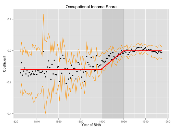

    按照类似的思路,在原文中,作者采用『加权最小二乘法回归』 (Weighted Least Square)——权重为每个年龄组的样本容量——会制了下图。其中,Y 轴是每个年份出生的人群里,职业收入对 1890 年疟疾死亡率的回归系数。红色线为各阶段的系数均值,黄色线为根据标准差计算的上下界。
    我们已经解释了,『灭疟运动』基本阻断了出生地疟疾死亡率与未来收入之前的负相关性。
    • 在 1900 年之前出生的人,他们的童年由于完全暴露在疟疾流行期,因此疟疾的肆虐程度严重影响了他们成年后的生产力(系数为负)。
    • 在 1900-1920 年出生的人群由于仍然有部分童年时光暴露在疟疾流行时期,因此可以看出系数虽然为负,但是有明显趋近于 0 的趋势。
    • 而 1920 年之后出生的人群,由于疟疾的流行已经得到了有效控制,因此系数也基本为零了。

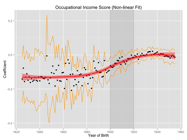

    我们对这些系数做平滑的非线性拟合,得到类似的结果。
    上面的分析表明,这篇论文揭示的疟疾对长期生产率的影响很稳健。疟疾流行,会降低暴露在高致病环境下的儿童的长期生产力。因此,抗疟疾效药物对于扫除贫困功不可没的。
