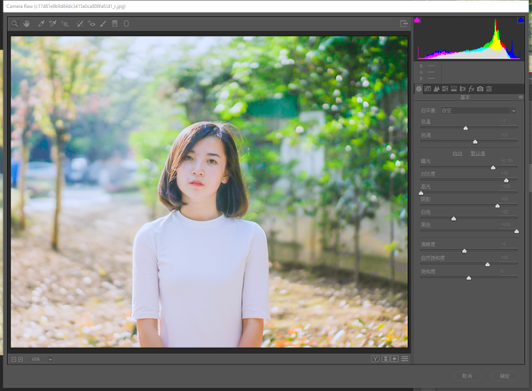

    为了方便操作,我把前景人物和背景分成两部分处理,首先复制一下背景图层,对新图层执行 Camera Raw 滤镜。毕竟演示个思路,用这种大而全的滤镜方便点:)
    基本面板里面的调整,大体上是整体提高人物曝光环境什么就别管了。用高光和白色把过曝的部分控制住。
    这个地方容我偷懒一下,直接用分离色调,通过控制平衡把面部的色彩顺便统一一下。简单说,就是把平衡打低抑制高光范围咯。如果担心自己看不准范围,可以先把饱和度打到 100,然后再降回来。

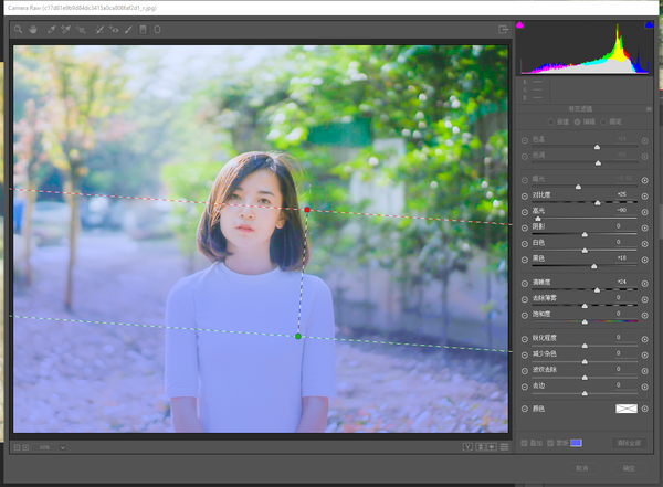

    好了,接下来是背景图层的调整。这个地方我调整了色温。用白平衡工具在背后的白墙上点一下,然后色调、色温都向左移一点儿。
    做个渐变滤镜,提高色温和色调,压点儿曝光,把地面暖暖的感觉做出来。

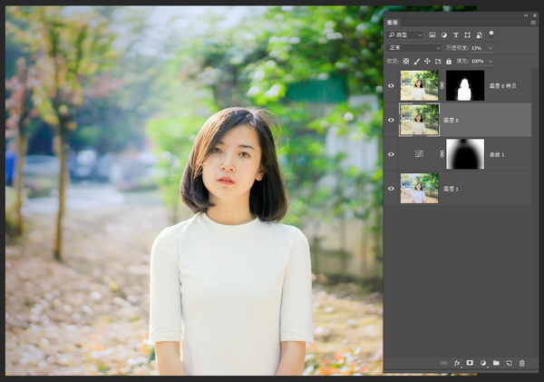

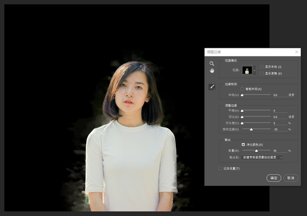

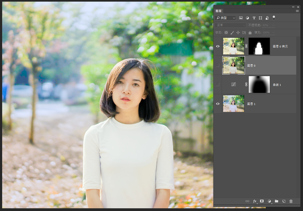

    回到上面的图层,框个选区,然后调整边缘。意思一下就 OK 了,反正上下图层本来就是一个东西。 勾选净化颜色,输出到带蒙版的新图层。
    得到一个新图层,开始调整的人物图层会被关掉。忽略掉曲线调整图层,图层面板里看到就应该是这个效果了。

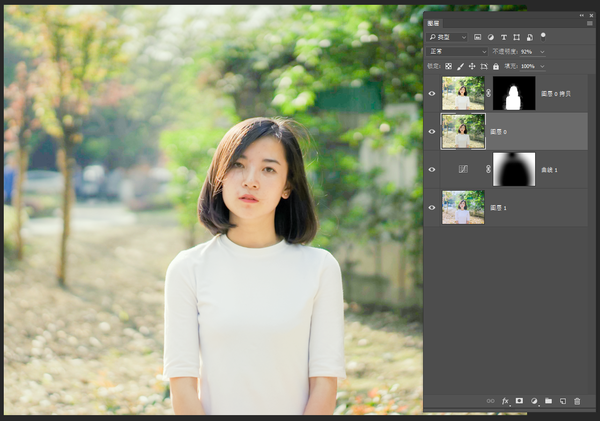

    把被关闭的人物图层打开,接着我们就可以用这个图层的不透明度来控制上下的混合状态了,让效果更自然一些,另外插个调整图层到中间做做色彩光影效果什么也是很不错的,可以对比下面两个图片。
    上方人物图层不透明度 90%
    上方人物图层不透明度 20%

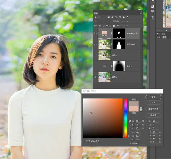

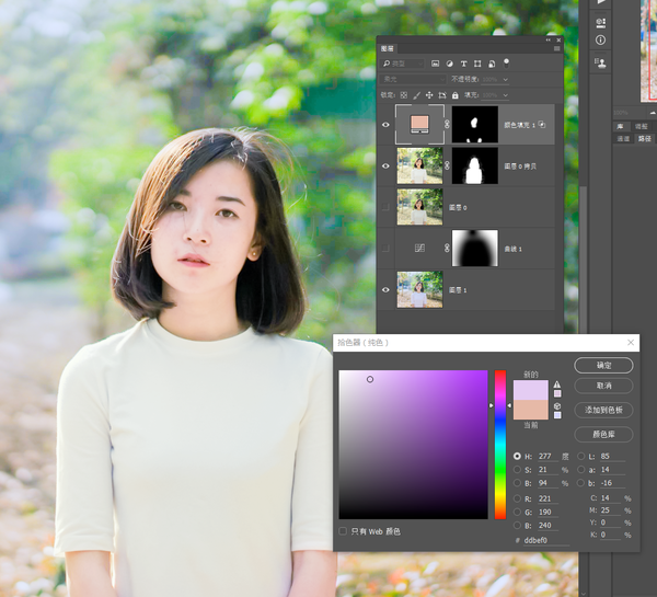

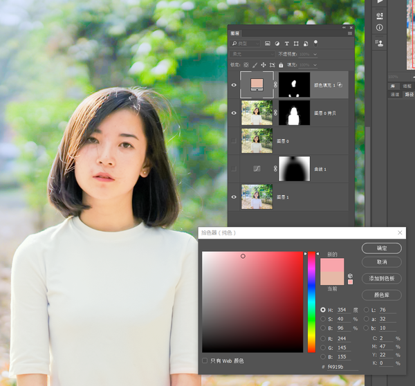

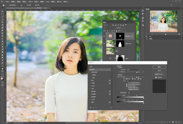

    好了,接着是肤色。最偷懒的方法,做个纯色填充图层,模式柔光,随便画一下蒙版把大致皮肤范围圈出来,然后在混合颜色带里面把暗部限制一下。
    嗯,因为本来就追求逆光小清新,所以用柔光大平板打上去没什么不妥,肤色与光影问题一次解决。
    这么做的话,不管你喜欢什么肤色,只需要更改一下颜色填充图层就 OK。
    自然的颜色:
    高冷的颜色:
    红润的颜色:

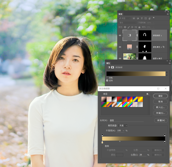

    头发的处理和肤色差不多,做个渐变映射,随便画一下蒙版,混合颜色带控制一下范围,然后调一下图层混合模式。
    这里我用了强光。也可以根据自己的喜好用柔光或者叠加。因为题主给的范例里面头发暗部是黑色的,那就黑色吧,其实用别的颜色也挺好。

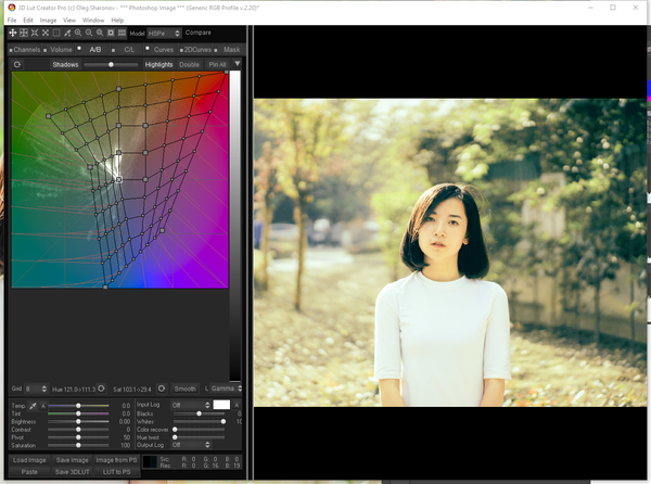

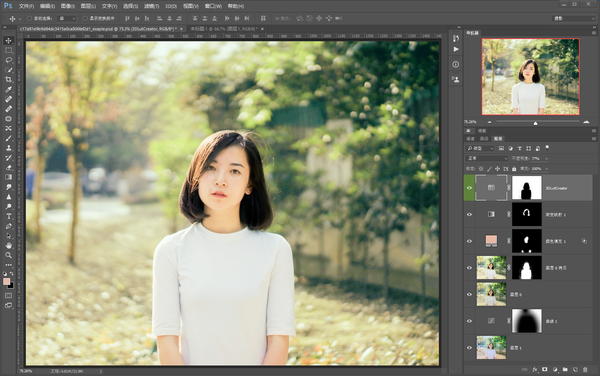

    听说这年头不用一下 LUT 出门都不好意思和人打招呼?那老同志也来一发吧:
    随手弄的,对肤色的保护做得不是太好,所以回到 PS 里面用蒙版保护一下,直接用了之前的人物蒙版反向。
    以上,希望题主满意。
