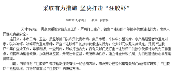

    上一个国家机构的证据,证明应该不全是以讹传讹
    来源:天津市食品安全网

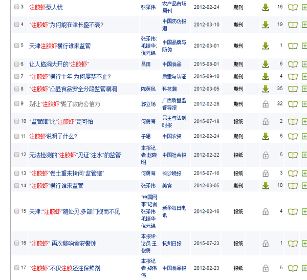

    事实上,上 CNKI 搜一下就发现(不过这里大多数是报纸的内容,记者的节操就算了)
