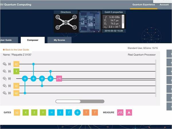

    IBM 量子运算云服务的软件界面

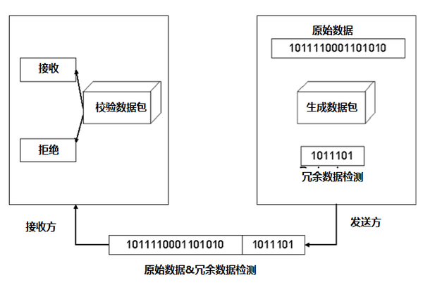

    现代储存与通信系统,一旦离开了纠错功能,都将无法运转。核心解决办法是在保留原数据结构的基础上,添加用于纠错的冗余信息,这样就可以很容易的判断数据是否损坏,而且在可能情况下利用冗余数据进行修复,而避免让对方重新发送。
    传统通信中的常用的方式是抓取一组数据,比方说 4 个,通过对它们执行一系列的数学运算(通常是异或运算),来生成一个额外数据。一共 5 个数据同时发送给接收者后,再执行相同操作。
    接收方执行相同操作后,是否得出了相同的第五个数据,即可判断原有 4 个数据中是否存在错误。因为计算顺序是已经预先设定好的,一旦出现错误,也可以通过第五个数据来进行修复,而代价仅仅是占用四分之一的信道容量,就可换取几乎没有错误的数据传输。

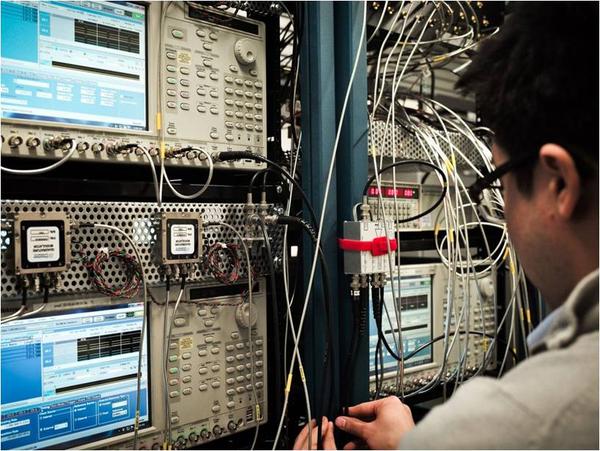

    [​IMG]向量子处理器发送脉冲的微波装置

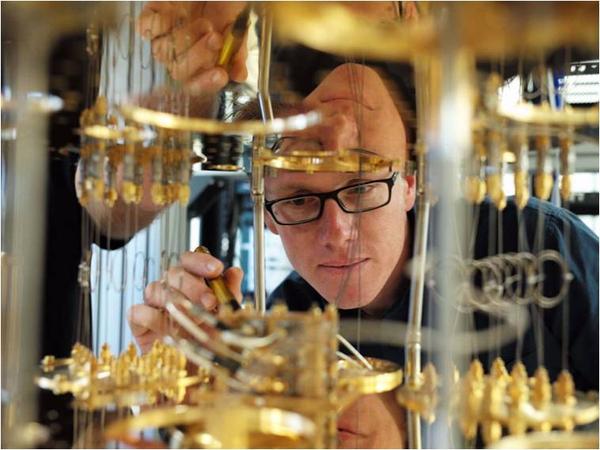

    IBM 量子计算机的超级冰箱,几乎达到绝对零度,制冷效果傲睨外太空

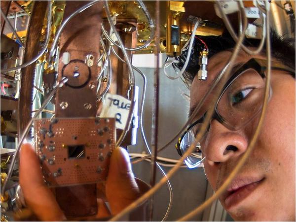

    超级冰箱的内部,IBM 科学家史蒂芬·飞利浦(Stefan Filipp)正对这台稀释制冷机进行调节
